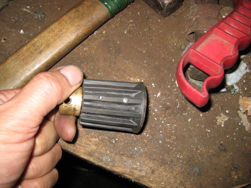

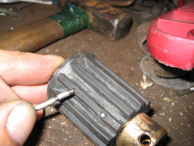

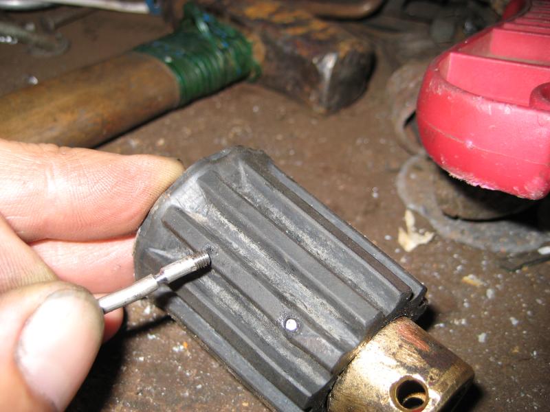

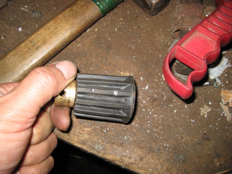

провернуло демпфер. как у большинства. вытянул латунную втулку и рассмотрев, что была она приварена всего 1 кв.см. остальное не приварилось. задумался как его восстановить. приклеить.. моментом по технологии не приклеить, десмоколом по технологии с нагревом до 80°С можно, но как он будет держаться? в итоге решил восстановить десмоклом и штифтами. втулку зачистил от остатков резины и окислов. покатал по ней рашпилем, можно напильником с крупной насечкой, чтобы образовалась "сеточка". мажем клеем втулку и резину изнутри, предварительно обезжирив все растворителем.. по технологии все. на тюбике написано. собираем. т.к. клей не липнет собирается достаточно легко. потом вооружаемся дрелью, сверлом 2,5 и метчиком с плашкой М3. ну и наждак или болгарка с отрезным кругом понадобится еще. проволока подошла от закрывашки от водки. такая хитрая конструкция. диаметр проволоки 3мм. не ржавеет. нарезаем на проволоке резьбы 3-4мм. через 3-4мм отрезным наждаком делаем колечко 1-2мм и закручиваем в предварительно сделанное с резьбой отверстие во втулке. на фото понятнее.
заготавливать несколько штифтов не стоит. т.к. при закручивании они обламываются в глубине резины по подготовленной канавке. просверлил отверстие во втулке, нарезал в ней резьбу, нарезал на проволочке, чикнул резаком и закрутил до облома. и так следующие. я мазал фиксатором, чтобы не открутились. потом внутри втулки напильником пошаркал, чтобы не выступали внутрь штифиты. вот и все. надеюсь поможет и вам такой вариант.
