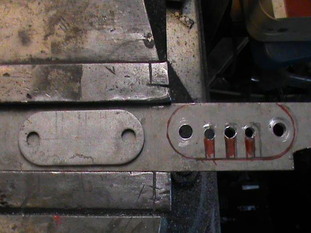

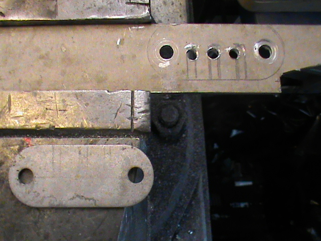

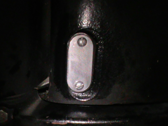

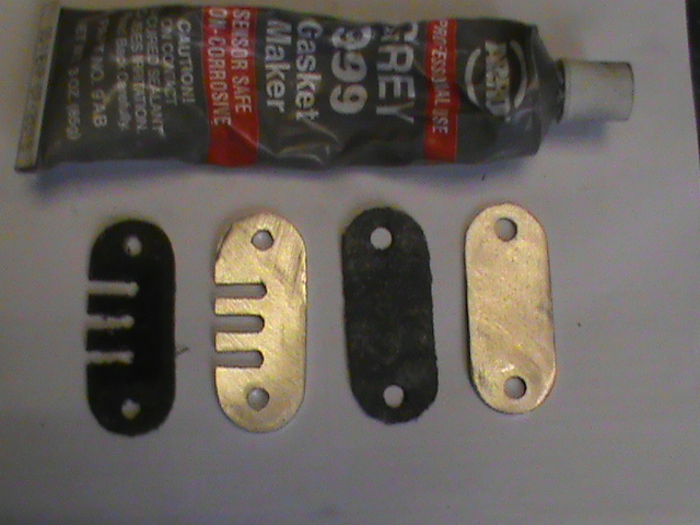

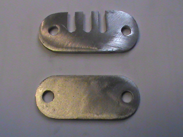

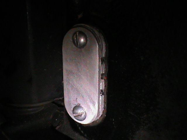

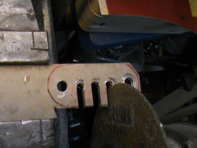

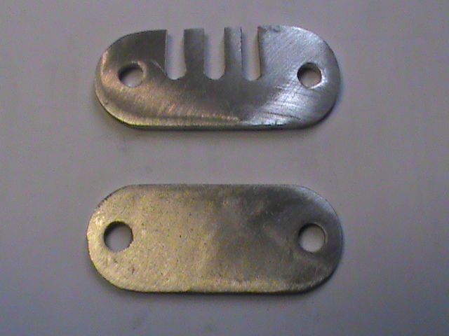

Небольшая доработка на Нептун 23. Что бы не сверлить отверстия в дейдвуде, можно использовать заглушку - тяги перекл. передач. Прокладкой можно выбрать кол-во отверстий, просто вырезав необходимое кол-во, одно, два или три
