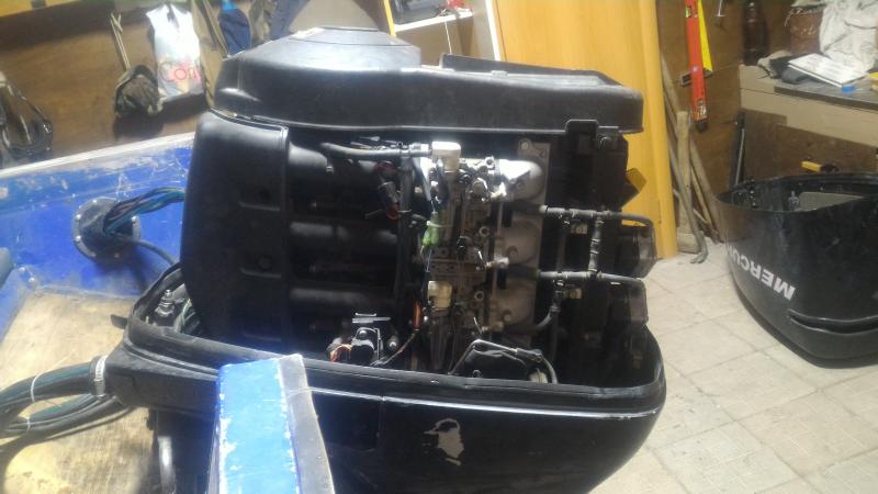

Недавно приобрел шхуну с этим мотором, есть несколько вопросов.
Как понять сколько в нем л.с.? Мотор Mercury Marine, изначально он идет 75 л.с., вроде бы его "раздушивали" до 90 л.с. но точной информации нету... вес 180кг о_0
Сразу снял редуктор и вез его отдельно в салоне машины, сейчас положил его в теплый подвал, хочу поменять крыльчатку и посмотреть состояние помпы/стакана. Так же есть желание посмотреть состояние ремня ГРМ. Компрессия во всех горшках 11, плюс минус немного. Мотор подкалбашывает на холостых, иногда глохнет (на холостых), куда копать?
У мотора сломан выпрямитель, т.е. вообще оторван, буду заказывать новый или искать б/у.
Куда еще заглянуть/сделать ревизию/засунуть свой длинный нос?
Зимой хранить лодку и мотор буду на улице, под тентом.

Движек от ямахи.........80.
Разбери,прочисть карбюраторы,сделай синхррнизацию их,проверь работу термостата и УОЗ( регулируется приблудой с тягой снизу карбюраторов )

Понял, буду делать. Может у кого завалялся мануал на него?
