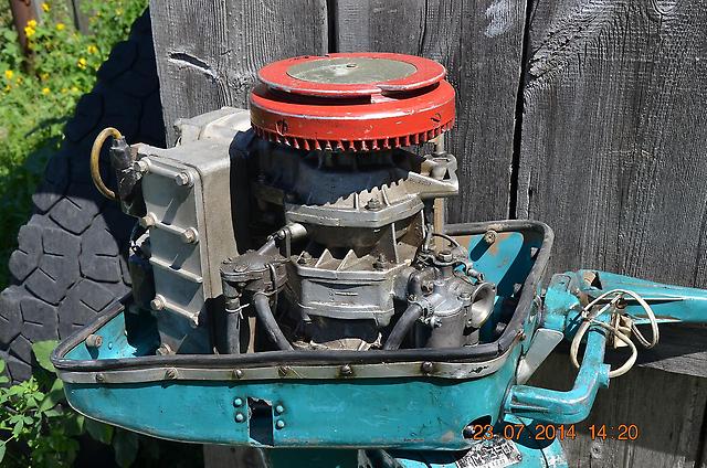

всем привет! как поставить электростартер на привет 22? и от какой машины? надеюсь на Вашу помощь и советы! заранее спасибо!!!

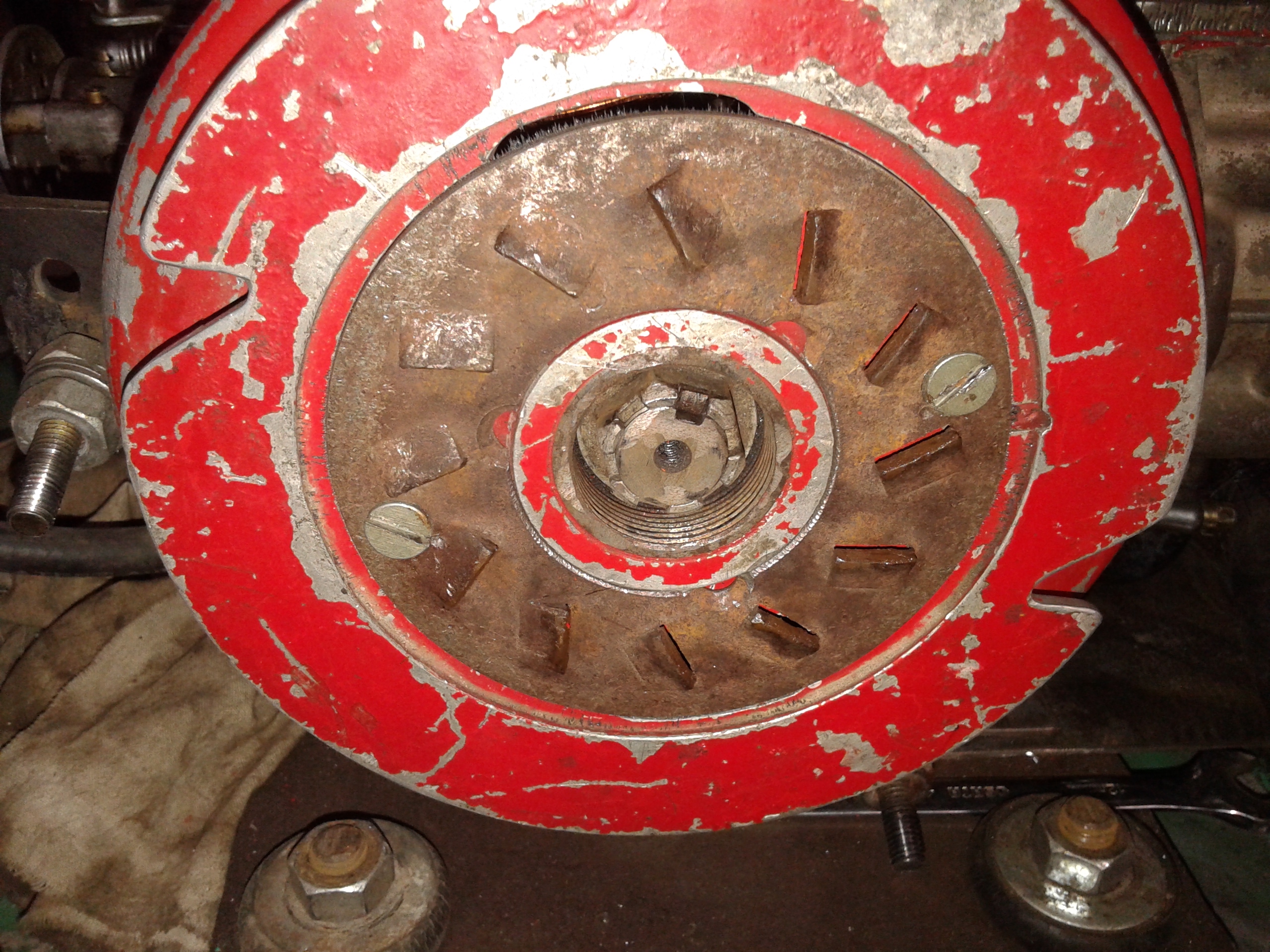

А что на твоем моторе маховик уже с зубчатым венцом ???
Олег1984
02.11.2016
11
Минск
казанка
привет 22
маховик под штатный ручной стартер

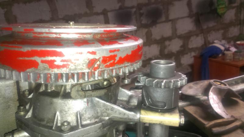

Вот так вот очень красиво.

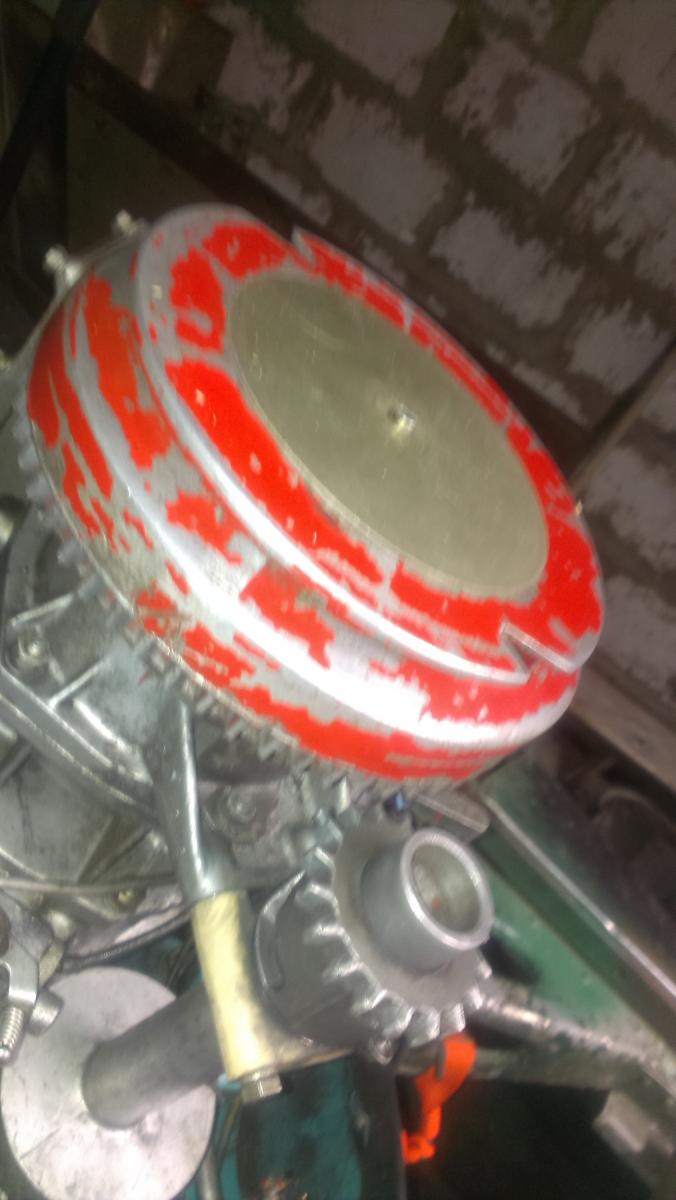

Олег1984 сказал(а):
по месту установки вопрос отпал, спасибо!
вопрос: стартер от какой машины, и на бендиксе шестерня какая стоит?
можно-ли от родного (ручного) приспособить, или от стартера (автомобильного) подходит?
Я не видел маховик с зубьями для ручного стартера. Скорее всего он слаб, поэтому нужно устанавливать новый венец с зубьями, модуль которых соответствует модулю зуба бендикса. А электростартер подобрать проблем не будет: они есть на форуме Вихрей.

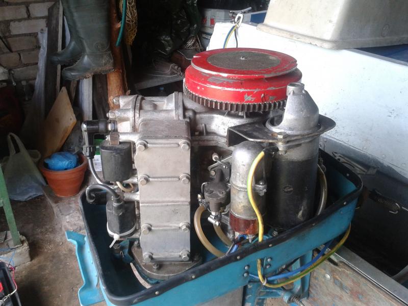

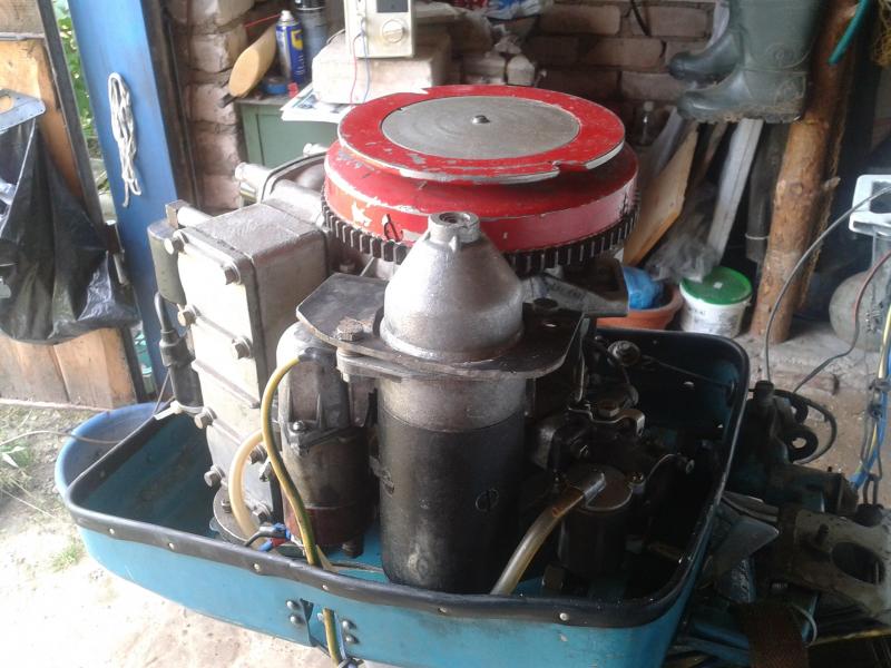

Сергей1959 сказал(а):
подскажите пожайлусто с чего подходит стартер на привет 22???

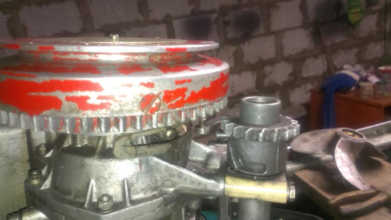

От " Вихрь - ( 25 ) 30 " ставят ( обычно ). И венец берут с маховика того же ( размер проточки на маховике "Привет - 22" - с размера на маховике " В - 30 " ) .

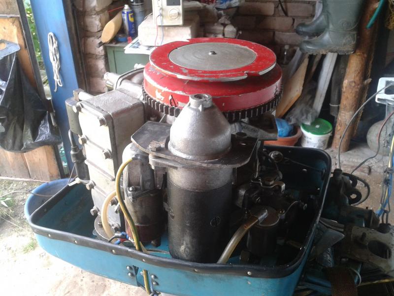

алекс0273
17.10.2017
хаб край
нет
вихрь 25 привнт22
подскажите у кого купить кикстартер на привет 22???

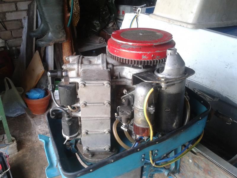

я себе вихрёвский поставил,только у меня на нём помпа стоит,если интересно могу скинуть фото паука крепления корзины к блоку.
