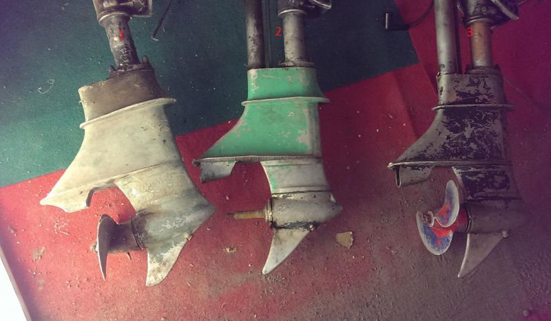

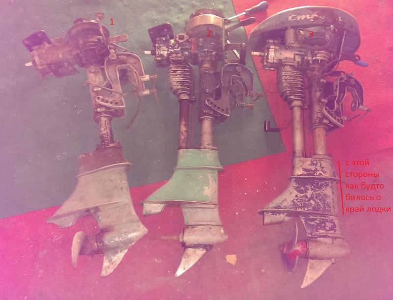

Имеется три Стрелы, одна рабочая под цифрой 3 на фото, но у нее есть проблема сильно побита передняя часть редуктора.

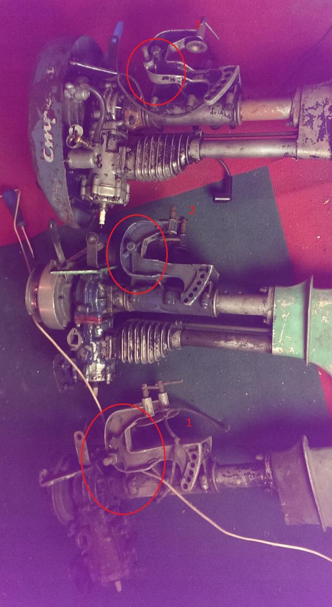

Вот и хотел из всех трех собрать, более близкое к оригиналу, заменить эту часть с другого мотора. Но столкнулся с рядом проблем. Как я понял, редуктор у мотора 1 от зиф

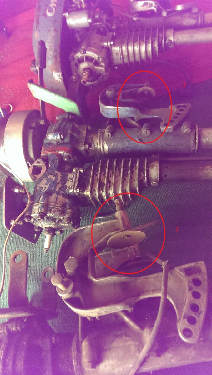

Также у мотора 2, на струбцине нет фиксатора когда мотор откинут
И у мотора 1 пятаки на струбцине большого размера и без "пупырышков"
Вот и хотелось бы узнать, на каком моторе, стоят комплектующие из стрелы? Собирать буду на базе мотора 3, т.к. двигатель, зажигание и редуктор рабочие, только гайка редуктора замята, ее хотел перекинуть с мотора 3
10 097
1 476
Пятаки не актуально для сборки в стоке-разные года выпуска. По редуктору все верно. Осталось найти нижние кожухи и будет полный сток. Удачи.

А по фиксатору на струбцине, что можете сказать
czech
06.06.2016
480
Антон
Диана-350

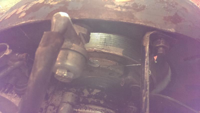

И еще вопрос, маховик как будто обо что-то пошкрябан
10 097
1 476
Маховик это проточка родная,побыстрей видно-конец месяца. По фиксатору мне такие не попадались,предположу - с Зифа. он более поздний.

Еще вопрос, какой приводной вал должен стоять, шестигранный или круглый? А то в одном моторе круглый, в другом шестигранный.
10 097
1 476
Встречал только круглый,другие не попадались.
