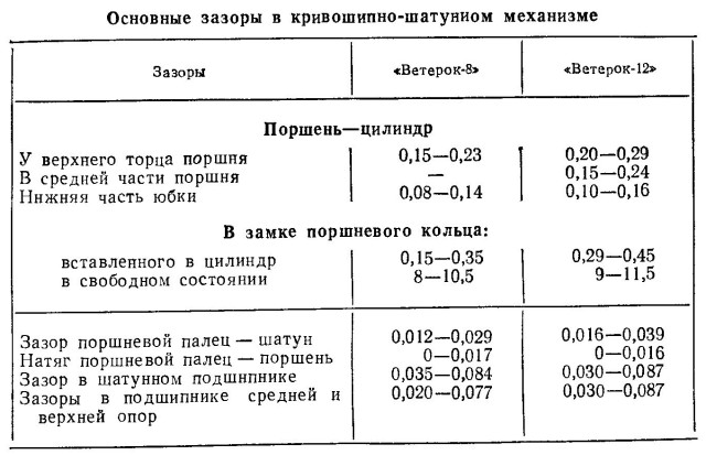

у меня из всех шести колец , только одно совпадает с мануалом по зазорамb , самое интересное: что кольцо с зазором в 7мм- в свободном состоянии, не имеет вообще зазора в цилиндре, а кольцо с зазором в 12мм- в своб.сост., имеет зазор в 0.5мм в целиндре. Хотя по логике должно быть наоборот. Играет ли важную роль- зазор кольца в свободном состоянии, или подогнать по цилиндру и все. ? Или я вообще загоняюсь по поводу колец?

Смазочное отверстие сбоку у шатунов с бронзовыми втулками. Если не будет зазора в кольце, то его может заклинить в поршне и сломать, со всеми вытекающими последствиями. Вставляй кольца в цилиндр и смотри на лампочку, например, если увидишь просвет между стенкой цилиндра и кольцом, то это кольцо лучше не ставить. Конечно, если цилиндры еще не раздолбаны. Потому что оно эллипсное и будет съедать цилиндр в местах прилегания. Сравни новые кольца со старыми по жесткости. Если новые кольца чувствуется, что мягче, то долго они не проходят. Но и в придачу убьют цилиндры. Я так попал в конце 90 на жиге. Через 20 тыс пришлось растачивать блок не на следующий размер, а на второй. А задымила она примерно через 7 тыс, через 10 стала жрать масло литрами. При разборке кольца гнулись как проволока. Судя по описанию, у тебя в наличии тоже какой-то дерибас, а не кольца. Нормальные кольца в комплекте имеют одинаковый размер.
