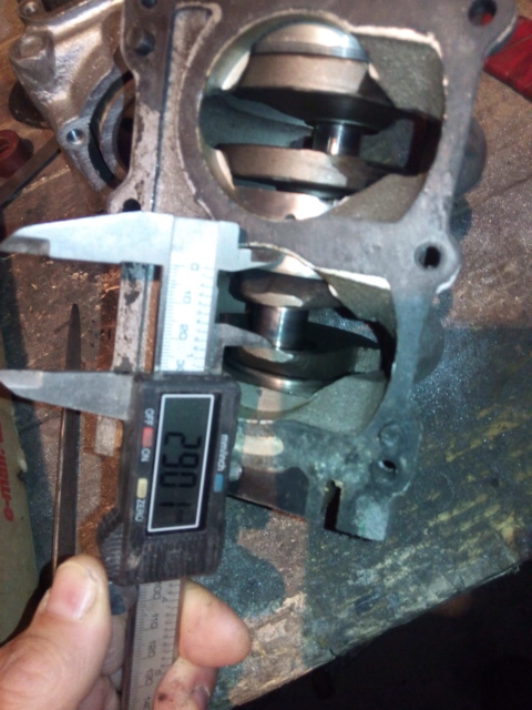

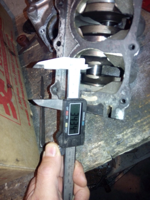

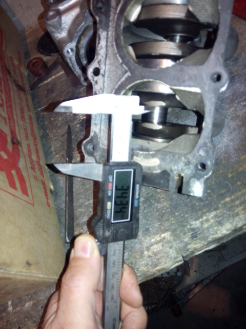

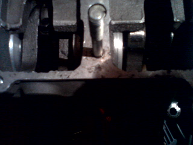

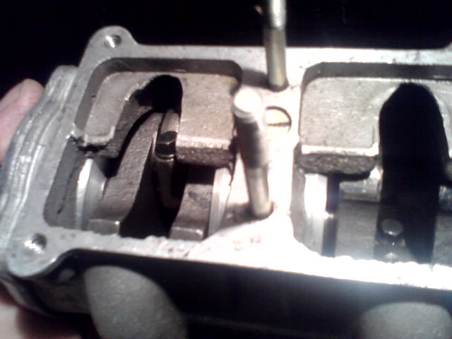

Вот этот блок двигатель собран неправильно на заводе, точно также нижнинй подшипник торчит из посадочного места, центр колена смещен и верхняя головка шатуна была прижата к одной бобышке поршня. Расстояние между щеками колена до кромке посадочного отверстия цилиндра должны быть одинаковы. Но в этом моторе разница больше 3 мм.

Нифига, проверил посадку без средней опоры. Тогда получается все нормально: колена становятся по центру цилиндров. А здесь даже видно на фото, что одна щека почти вплотную к средней опоре, а вторая миллиметра на 4 отодвинута.
