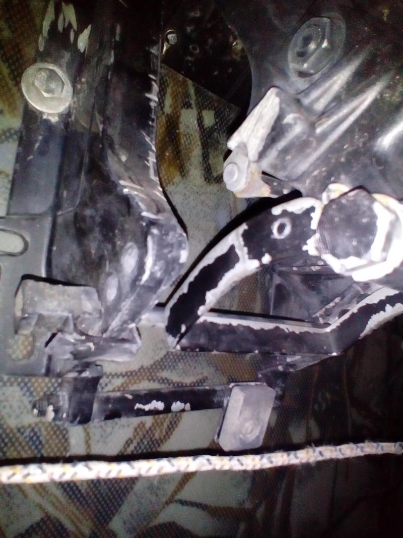

Че-то не могу понять.
При откидывании скобы мелководного режима во что должна упираться скоба?
В съемную ось, которой наклон мотора регулируется или там еще должно что-то быть?
Я когда, пытаюсь поставить мотор на мелководный режим, так вот эта самая скоба с осью почти не состыкуются. Скоба не погнута, а на ось самым краем попадает, и при малейшем колебании проскакивает, и мотор занимает обычное положение. Пропил, который на скобе, точно упирается в выступ на моторе и выше она не подымается, и получается что не хватает 1 см, чтобы скоба в ось уперлась по середине.

Скоба должна упираться в ось точно по середине, при любом положении оси.

Может снять скобу и проточить по глубже канавку под ограничитель? Там по идее около 5мм не больше нужно убрать.

Видно же на фото, что все чисто и смазано. (может имелось ввиду зашкурить и покрасить?) :)
А скобе не хватает сантиметра нормально упереться в штырь. Ограничитель на станине мешает ей это сделать. В месте упора в ограничитель в скобе есть вырез, думаю его увеличить, чуток, подбирая хороший упор скобы.

Снял скобу, напильником немного углубил канавку в месте ее упора в ограничитель и все стало как надо.
