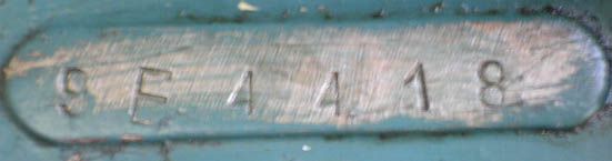

На шильдике мотора "Нептун-23" указан только заводской номер. А где найти или как определить по номеру год выпуска?

Год выпуска ПЛМ Нептун определяется по номеру выбитом на вертлюге. Первая цифра год выпуска, буква - месяц выпуска, напрмер, а-январь, б-февраль итд, за исключением буквы З, что бы не путать с цифрой 3, а также буквы Ё и Й не считаются. На фото 9Е 4418, значит 1969 год июнь месяц.
Десятилетия розделяют в следующем порядке: в конце 60-х выпускались только "Нептуны" 18 сил,
с 1971 по 1973г - "Нептуны-М", 20 сил, с 1974 по 1984 - "Нептун-23" со скругленным "советским" колпаком
без воздухозаборной дырки в задней верхней части.
С 1994г по настоящее время выпускаются "Нептуны-23" с более прямоугольным колпаком и воздухозаборником.

А после первых двух символов сколько цифр должно быть? у меня номер 2К 0629, но между 2 и 9 есть оттиск похожий на 7 или на /, но если смотреть по расстоянию между цифрами то между 2 и 9 места под цифру нет, а оттиск просто след удара
