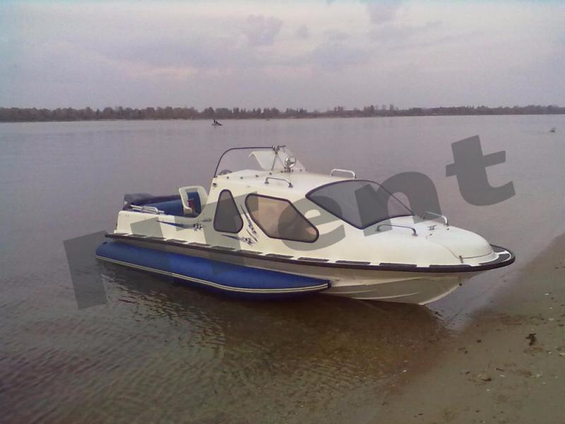

Добрый день. Предлагаю решение проблемы валкости лодки Казанка 5м4 с каютой. К нам обратился владелец такой лодки с просьбой сделать дополнительные бортовые баллоны. После их установки и испытаний, результат положительный.

А кой хрен на Казанке 5м4 эта будка. Нарушены все правила остойчивости. Это не решение проблемы.
А-ЛЯ Сильвер кабин!

на бак выйдешь и е.анёшся за борт...............

Купить другую лодку хозяин не пробовал???

А как крепятся эти баллоны к корпусу?

Тугарин сказал(а):
Алексей Телёнков давно такую идею воплотил в жизни на прогрессе 4!
Рад до соплей!
Совсем не такую, мы старались чтоб баллоны воды не касались, особенно на ходу. Здесь баллоны, судя по привальнику, наполовину в воде. походу она на них стоит, интересно как она на них пойдет.
В прошлые выходные ветрище с волнищей на Волге был, захлестывало на форватере пару раз, и не чего, даже очко не сжалось.
Доброе утро. Задача была обеспечить устойчивость судна именно на стоянке. При перемещении по палубе во время ловли рыбы, лодку сильно кренило. На скорость установка баллонов не повлияла.
Крепление баллонов к корпусу по системе ликпаз-ликтрос. Применяется на судах на воздушной подушке.

Да поняли мы поняли, с первого раза поняли. Главное что они поставленную задачу выполнили. Стоять теперь будет надежно как понтон.
Нормальная будка вдвоём спать отлично и идёт то же хорошо у неё транец выносной

Мне почему то кажется,что при движении не выйдут они из воды. Может ошибаюсь.
И я с этим соглашусь :yes: .. они ещё и как брызгоотбойники будут работать и в районе кормы точно будут в воде на ходУ :hahaha:
з.ы. Темка конечно рекламная :ayayay , но как вариант тЮнинХа - пускай живёт :D
