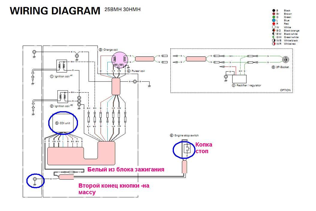

Кнопка СТОП стоит на моторе?
апостол
28.05.2011
нет, кнопки стоп нету
как быть то , если её нет
LPB
10.05.2010
1 634
94
Прогресс-2
HONDA BF-30
нужно искать в этом жгуте проводов(там должно быть 2 провода один звонится на массу, второй из блока зажигания должен идти на пульт на аварийный размыкатель со шнуром), отсоединить на движке и на поддон в свободную дырку поставить кнопку к этим 2 проводам.
Лучше бы схемку найти. Мне не попадалась..

Кнопка стоп подключается ТАК

блин оказывается не всё так просто с этой кнопкой провод в машинке газ реверс подходит к ней белый ( просто белый ) а под колпаком движки белого провода нет, есть белый с розовой линией , белый с чёрными точками но это всё не то - мне так кажется , японцы не дураки если чисто белый то значит белый
поступил так , подсоединил машинку газ реверс и кинул под ноги обкатку так похожу а когда на т.о. погоню там у спецов и спрошу подсоединять на обум не хочу боюсь кабы что не выгорело

как я понял машинка пластмассовая под левую сторону?
за10 лет работы в сервисе ни одну кнопку не подключили(сразу снимали чтоб хозяева вопросы не задовали.)
стандартного разъёма чтоб взял и воткнул-нет.
для того чтоб её подключить нуна отключить ту которая на румпеле и к её проводу цеплять.
можно воткнуть в паралель но тада с двумя ключами гонять придётся.
