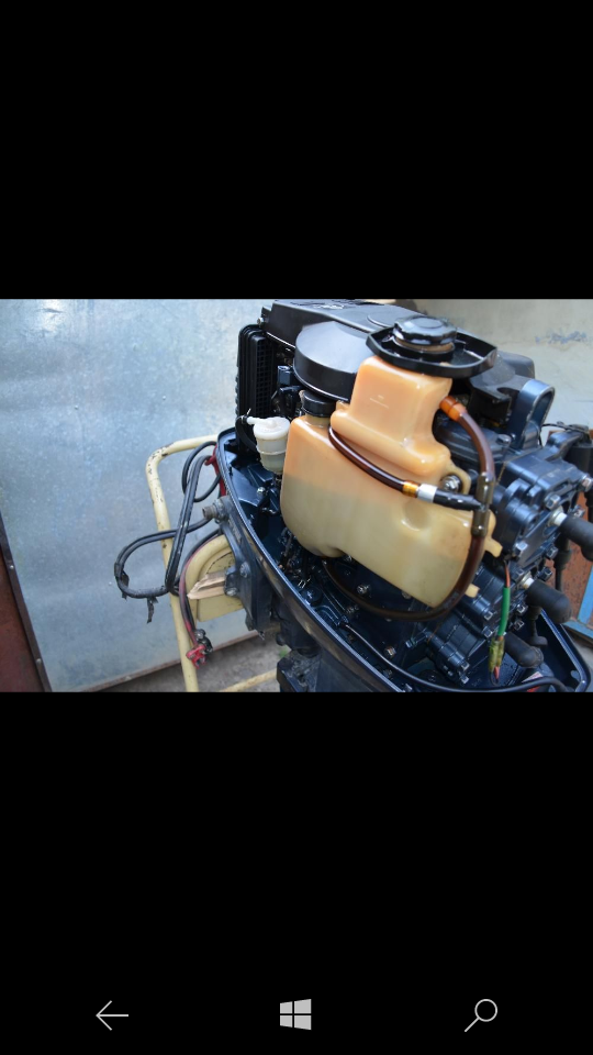

Всем доброго времени суток , интерисутет информация о моторе yamaha 25 jeo , может есть реальные пользователи данного апарата.
Меня смущает на этом моторе расход масла , как по моим соображениям , то очень мало , выкатав 50 литров бензина , у меня ушло чуть менше половины бачка , обемом 800 мл, при этом отверстие для выхлопа отработаных газов в винте абсолютно чистое , без налета , как на 4 тактном моторе , при этом мотор вообще не дымит.
Долив масла в бак с бензном 1 к 50 был сильно удивлен , дыма как с пушки , у меня вихрь так не дымел , при смешивании бензина с маслом 1 к 20

Нужно проверить чтоб метки на маслонасосе были отрегулированы.

а вот с этого места пожалуйста поподробнее , я на маслонасосе никаких регулеровочных винтов не видел, :shock: :shock:

Там регулируется тягой,на корпусе и дроселе метки должны совпадать при макс.убраном газе( можно крутнуть в +если переживаеш)

Cпасибо большое, буду в воскресенье на причале , обязательно сделаю так как вы сказали , потом отпишусь :drinks: :lodka_9:
