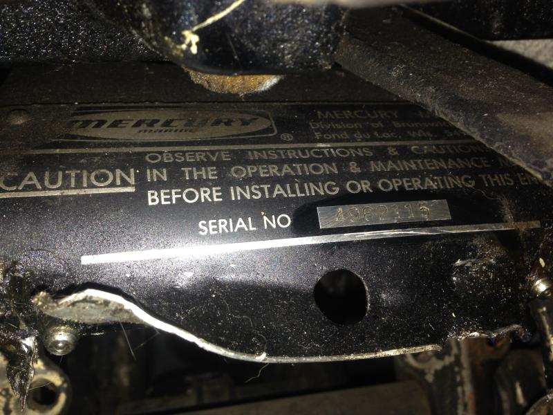

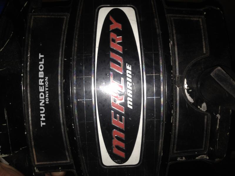

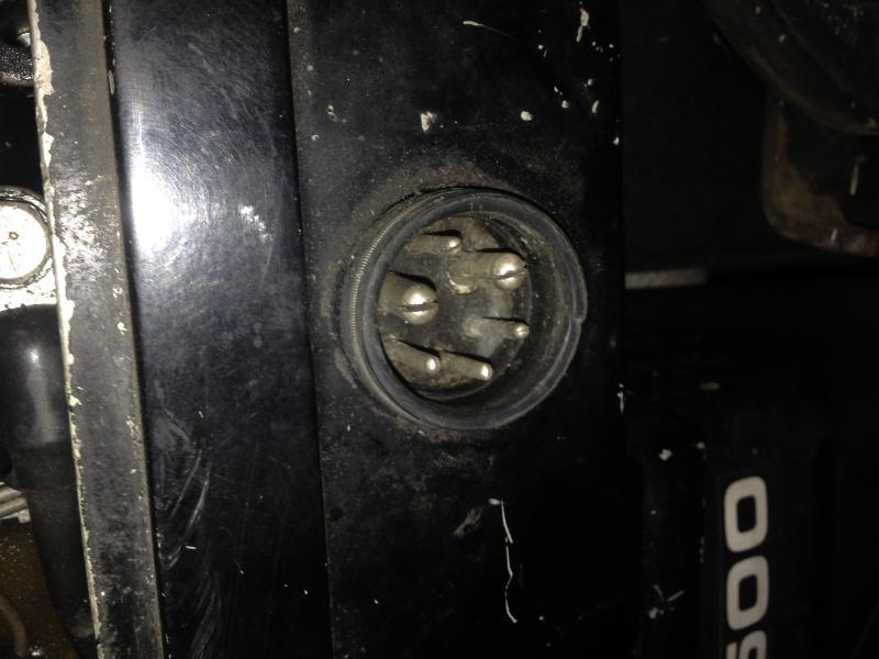

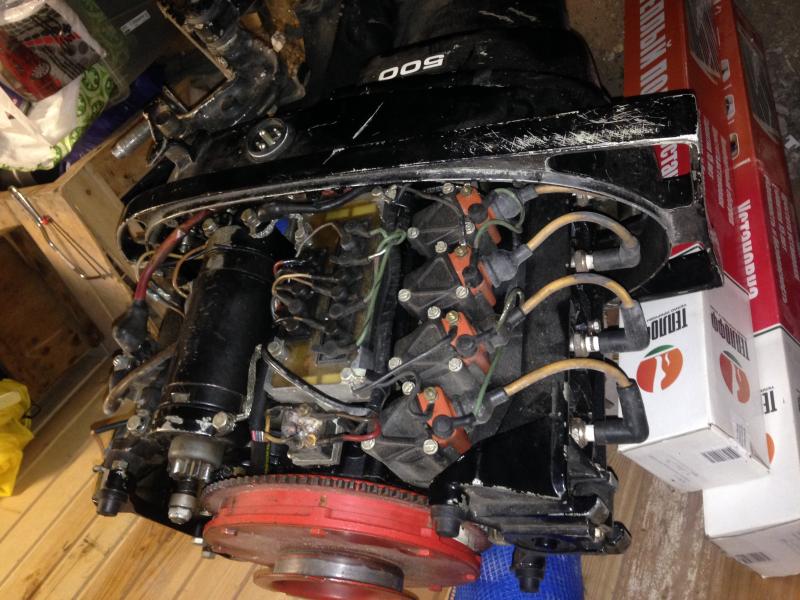

Этот тоже 4 горшка! Нет не запускал,там фишки нет ответной что куда не понятно!просят за него 50000₽!какая у него цена?и как его проверить,куда подавать питание?напишите кто в курсе!
21 624
1 804
Пусть при тебе сами запустят. Катани на нём пару кругов. Поймёшь всё. На мой взгляд его цена 50000 предельная. Можно и поторговаться. Если его берегли, то откатает ещё столько же. Надо изучить историю, кто, когда и сколько в него лазили.
21 624
1 804
Уж подозрительно он чистый для такого срока. Хотя моторы того времени вечные. Этот в переделках побывал. Тут такое дело, что его разбирать самому не рекомендовано. Сам во внутрь не залезешь. Я бы взял за 40 не больше.

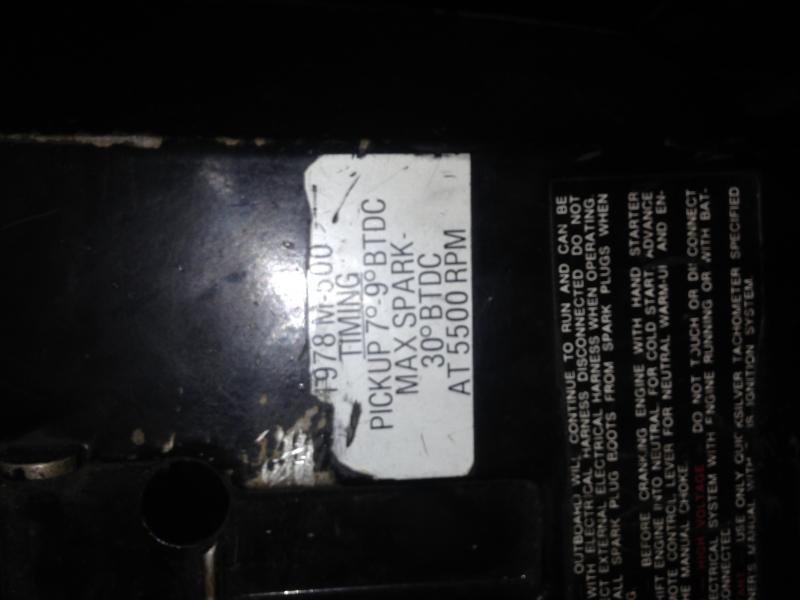

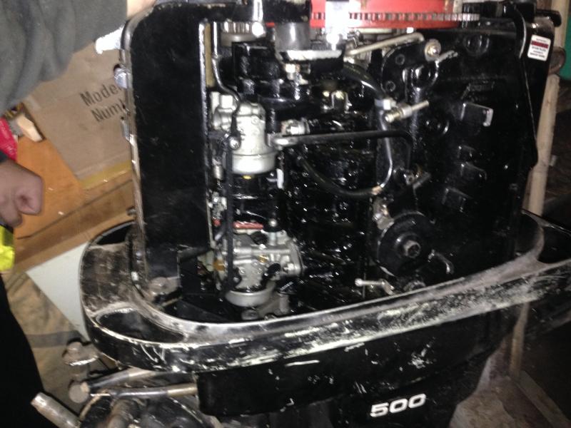

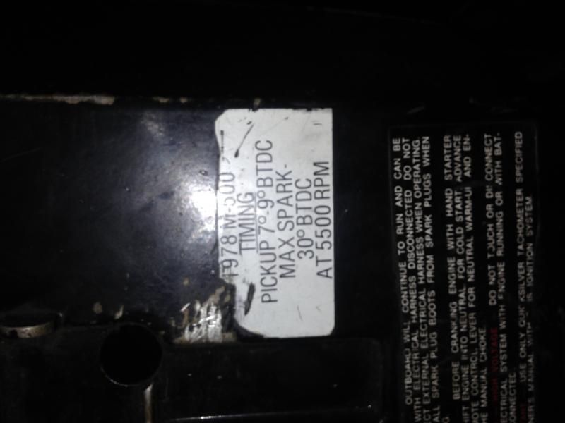

Мотор лежит в гараже у человека который не в курсе о его истории!я так понимаю он 78 г.в 50сил!знать бы на какие клеммы подать питание,я бы в бочке его для начала запустил!

Ннога в родной краске!без потертостей об песок и винт тоже не закоцанный!
21 624
1 804
Обшарпанный верх и не тёртый низ? Ну не знаю. Закисшие клеммы. Видать давно лежит.
21 624
1 804

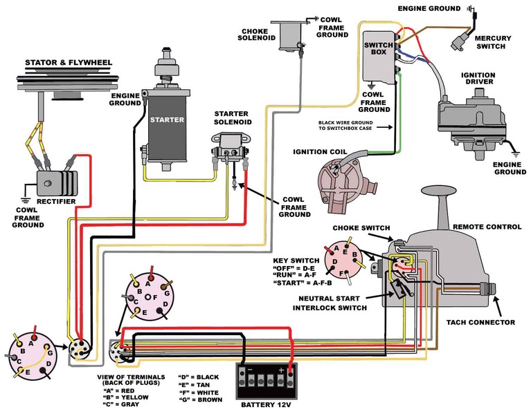

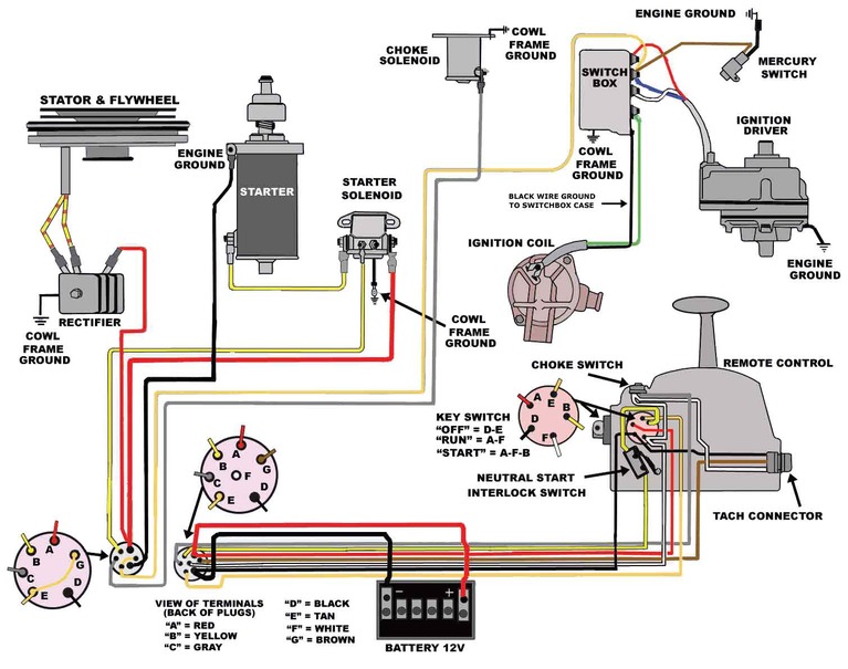

Толстые клеммы на стартер. Оставшиеся 4: две на генератор. две на остановку. На Мерках кажись на размыкание работает стоп. Всё легко проверить. Для первого пуска генератор тебе не нужен.
21 624
1 804
прозвонить надо цепи и запустить на прямую

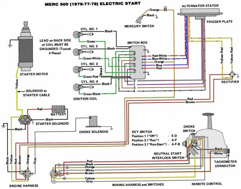

вот схема

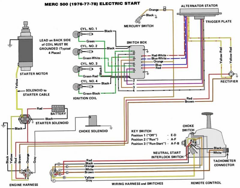

Да, двигатель 1978 г.в. 50 л.с вроде как на валу а не на редукторе. Клемы (+) от АКБ подавайте на (+) стартера а (-) на корпус, как заведется-отсоедините. Кнопка "стоп" замыкается на корпус при глушении. Поспрашайте у форумчанина "Победа" topic8096.html#p237313
Вот правильная схема
