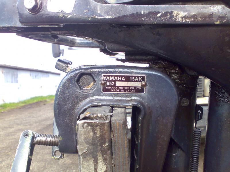

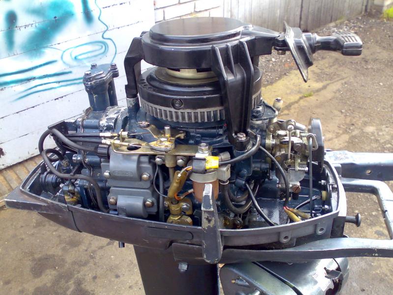

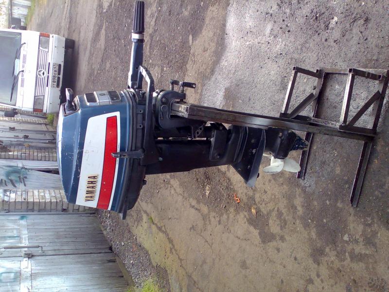

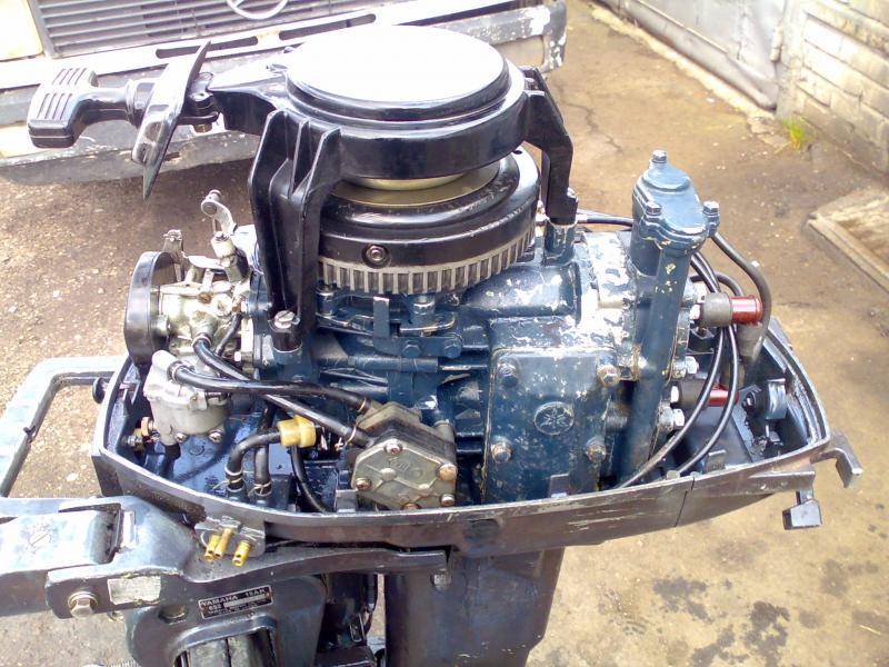

Купил моторчик Ямаха 15 сил , керосин -бензин . Все родное ,приятно перебирать ,только протечка води через прокладку цилиндров ,-заменить не вызвало ни каких затруднений ,искра -хорошая на обоих цилиндрах. в карбюратор не полез ,очень хотелось завести на бензине + солярке.
Сделал спец. баночку для солярки + масло и шланг от бака на бензин.
Завелось !
На бензине заводиться хорошо переходил на смесь -глохнет ,так раза три ,потом прогрелся и начал работать на смеси.
Расход на средних оборотах (по указателю румпеля) примерно 30 минут -330-400 грамм солярки .
Замерил компрессию -5 еле еле.
Пробовал отключить принудительно бензин,солярку нет ,работает 3-4 минуты и глохнет ,сделал вывод ,бензин (ему Мотору) нужен -интересно так же на керосине -?
Вопрос мотор работает начинает работу и прогрев на бензине потом всасывает сам другое топливо в данном случае солярка-или он полностью переходить на керосин (солярка)-?
