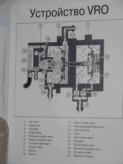

Ребят,помогите советом.Нужно отключить автомикс. Что лучше?
1.Заглушить штуцер 14 и просто подавать смесь в штуцер 10.
2. Соединить штуцер 14 и 10 тройником.
3.Соединить магистрали на входе(переделать штуцер на поддоне)
4. Поставить насос (место имеется)
Или монопенисуально все?
