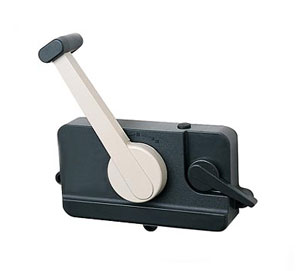

:) Тебе под пятнашкой по барабану где руль будет пока мотор мощнее не помтавишь.Под тридцадкой(импортной) крен влево будет сильнее Крен на полный газ будет добавлять винт.К тому же не все рулевые редукторы можно одинаково ставить на обе стороны.К некоторым придётся покупать адаптер для монтажа на левую сторону.И командер (если оригинал) немного надо переделывать под левую сторону.Ну а если не иметь в виду выше сказанное, то без разницы. :|

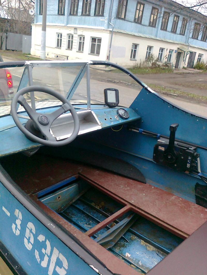

Сам стал обладателем сие чуда год назад,в море еще не выходил=)С весны по выходным зависаю в гараже ,делая Обяху,опыта нет,хочется конфетку сделать=)Вот фото,может потом темку создам.
Руль перенес также в право ,первое- где-то говорилось,про вращения винта,в противоположную сторону от советских движков,из за этого развесовку нужно делать с правой стороны=),и второе ,не забываем что многие машинки идут правосторонние.
А ручка на другую сторону не переставляется ?
914
16 664
1 360
Бывает что и НЕТ
Да ладно ... так не бывает :shock:
Мы же на техническом форуме , тут люди калитки , бомболюки и рецесы внедряют , не уж то утопить машинку в борт , под планширь у людей рук не хватит ???,.................. перенести руль на манер косоглазых - рук хватает , а переколхозить правую машинку в левую рук не хватит ????? ..Да не верю ....
914
Андрей, дело не в том, что не возможно переколхозить, а в том, что это технически не возможно(например Ямаховская 703я)
без катастрофической потери эстетики :( , за исключением установки на U-образную стОйку на левый борт или на L-образную в проходе между передних сидений :crazy:

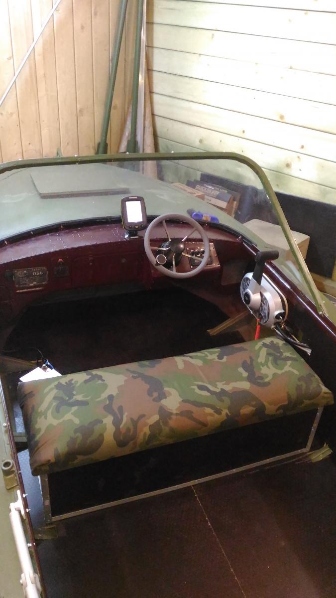

Я сделал проще-установил руль слева от ступеньки, а машинка справа.
Сам сижу посередине (в данной лодке более 3 чел. - ЗАСАДА :yes: Вот, смотрите ;)
