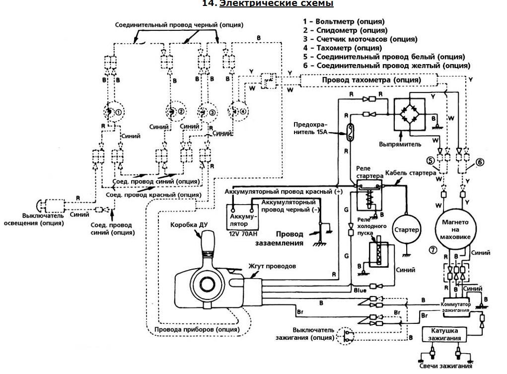

Купил мотор с рук Mercury30(2Т) есть ручной стартер и эл.стартер в нем, румпеля нет.
Так вот появились вопросы -Куда подсоеденить тахометр, с мотора выходит 4 провода, судя по всему пуск и стоп.
Может кто нибудь выложит фото куда какой провод соединять. Заранее благодарен.

Забыл предупредить цвета проводов на моторах немного не совпадают (к примеру на НИССАНЕ земля черная на ТОХЕ синяя)но там найти несложно -а схемы точная копия так ка делает один завод.
