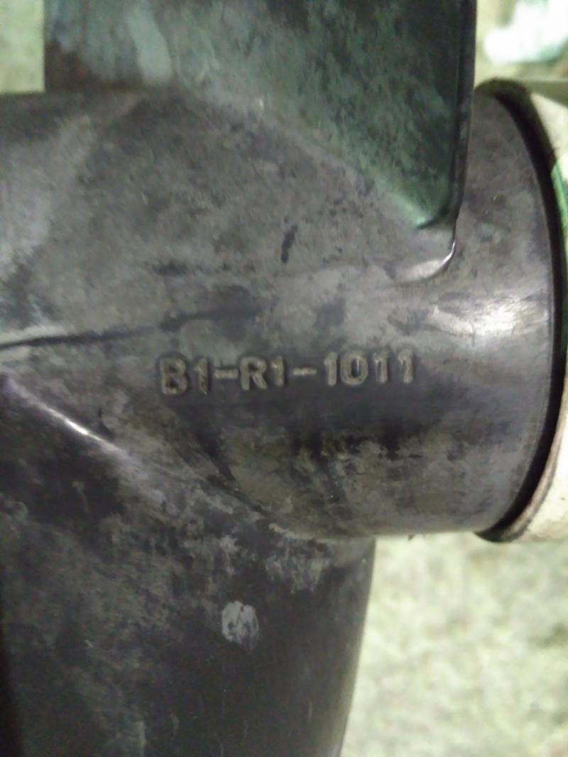

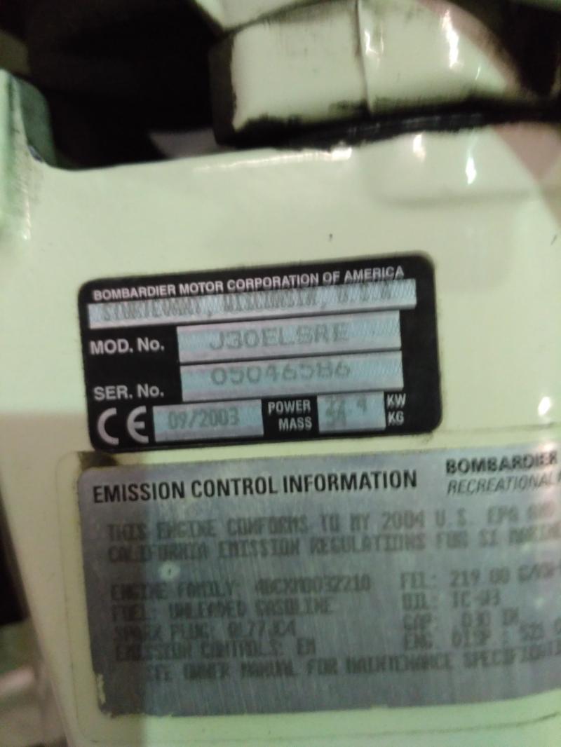

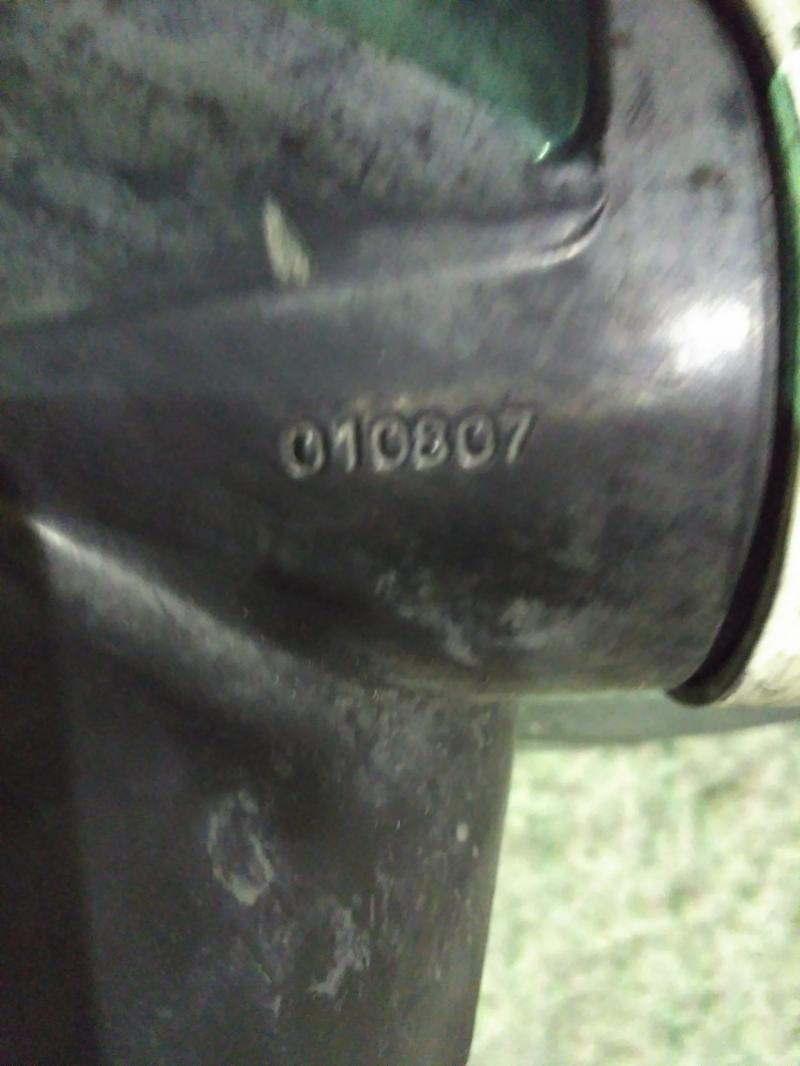

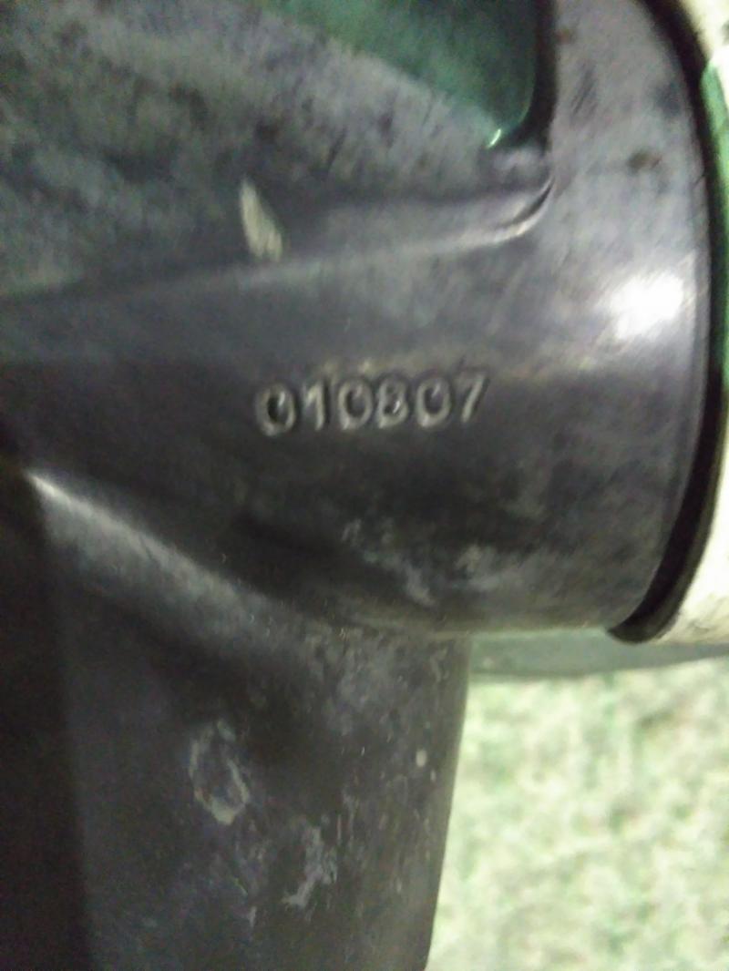

Коллеги подскажите что это за номера на винте,этот ушатан.И посоветуйте какие нужны для Прогресса 2
9 560
4 780
Ну какие нужны ,без тахометра ,как минимум не разберёшся,а цифры это маркировка винта .Ледник почитает и подскажет.Он ходил на двойке с похожим мотором.
28 259
2 880
Винт думаю тебе подойдёт примерно 9.3/4*12 либо 9.1/2*13.
Но всё зависит от состояния мотора, состояния судна, загрузки.

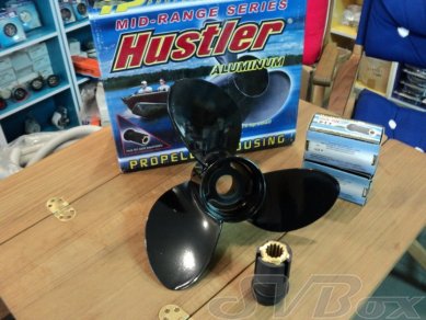

Вставлю свои 5 копеек.
Передаточное редуктора должно быть 2.15:1
Оригинальные винты имеют диаметр 10,что для Прога маловато,имхо.
У меня Прог 2М с Эвином 30,наблюдения по винтам:
Оригинал 10х13-5200 об.,загрузку 250 кг.на глисс неспешно,но уверенно.
Солас 10х14-5000 об.,вообще тоска.

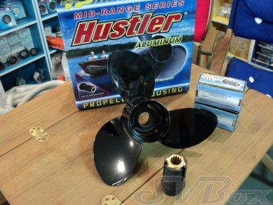

Хастлер 10.1\8х13 -до 5700 об.в одного.Двоих выплевывает,четверых и барахло на шашлык,поднимает.Очень подходящий винт для данного комплекта.Посмотри на Баджере,около 5000 стОит со втулкой.
С удовольствием попробывал бы и побольше диаметр или при диаметре 10.1\8 14 шаг,но таких винтов нет.

Он,только дороже чем в Баджере.
Еще на Мотолодке "Арбат" ими торгует.
