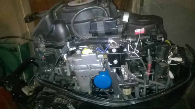

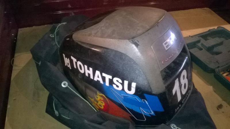

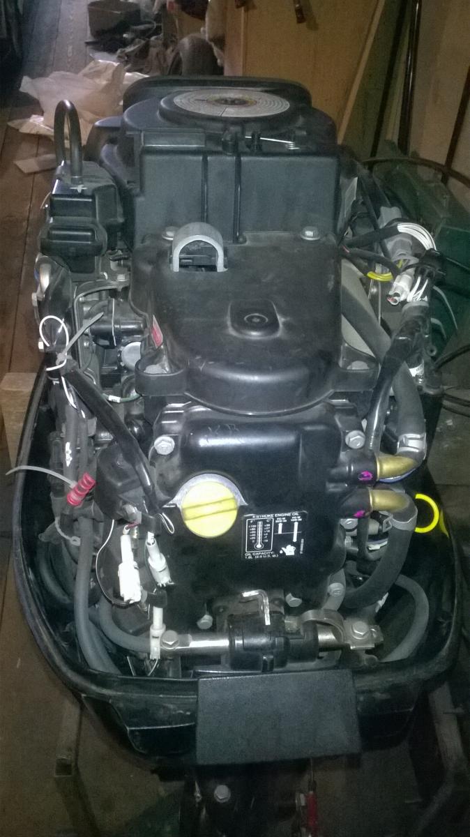

купил мотор с рук,опыта никакого,хотелось лодку,заразился рыбалкой,вот теперь не знаю что это.3 цилиндра,4 такта,инжектор.по докам тоха 18.по сути 30 efi,смотрю на мерки-один в один.так что же это?

Очень похож на Мерка 25-30 .Если 526 кубиков ,то точно он.Ставил как то такой.Тяжёлый он! Меркури и Тохацу как бы одна корпорация .Моторы могут быть одинаковыми.Разница в обвесе и дизайне.

документы есть только судовой билет бывшего хозяина и договор купли продажи.но в нем он прописан как тохатсу 18,и в договоре и в судовом.номера совпадают кстати.

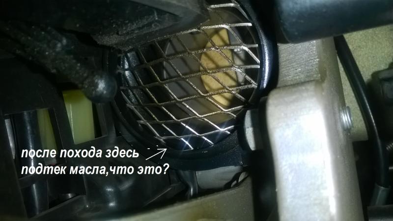

Тоха и мерк- одни и теже моторы,(не удевлюсь если окажется что и здесь мотоголова от ямахи),масло из заслонки после пробега-не есть хорошо.скорее всего оно из сапуна вместе с газами летит.нужно мерить компрессию и смотреть на нагар свечей.

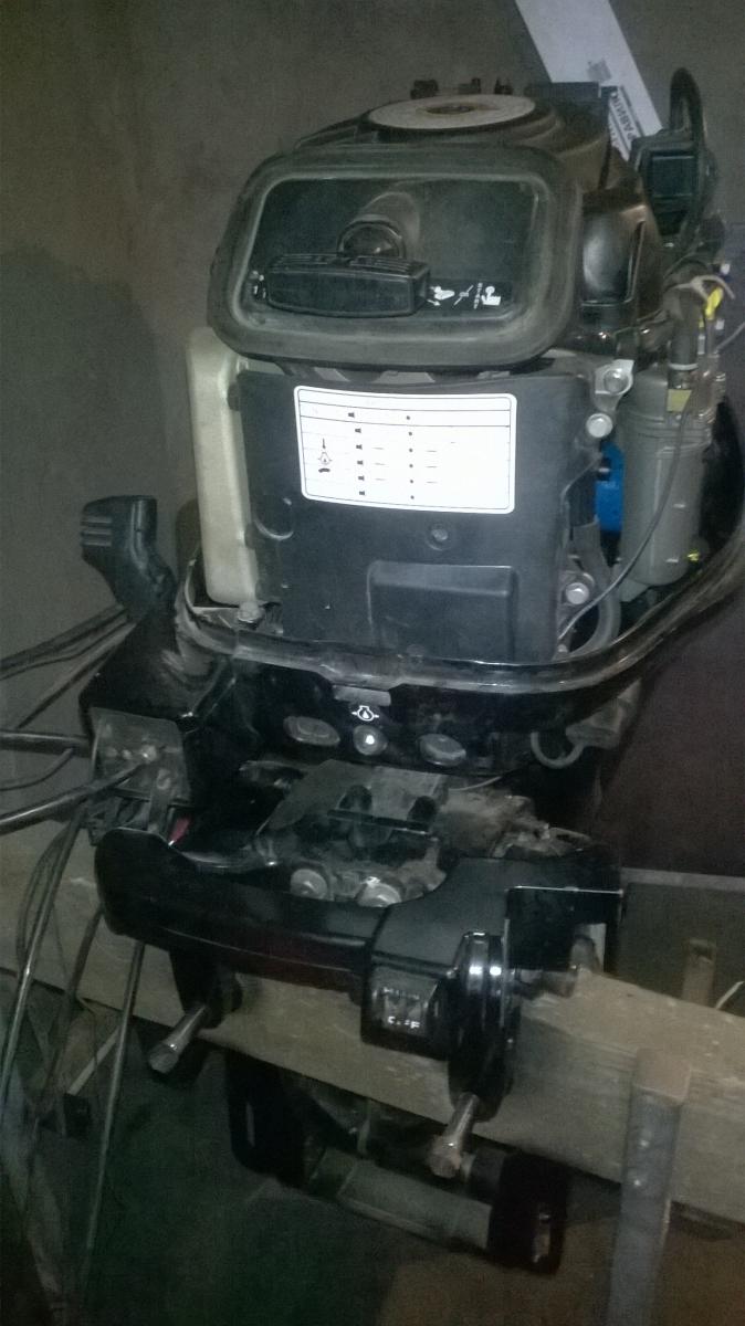

Транспортировать можно на боку( обычно сторона румпеля)

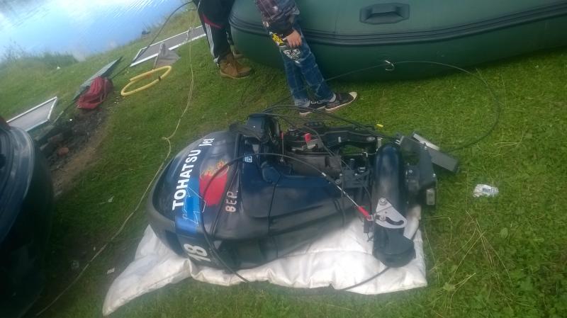

А на моторе номер сверял?Тохацу 18 двухтактный мотор(двух цилиндровый) и в половину меньше! Не знаю как у вас,а у нас в ГИМСе все дураки вымерли.

Тоха 4-такта да ещё и ДЖЕТ, а это водомёт, значит тоха или мерк 30л/с. , это и есть 18 сил на водомёте! По фото ведь всё видно!
