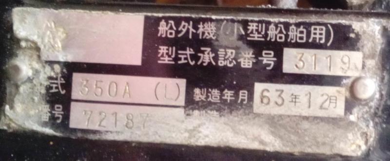

Старые моторы до 2003 года, где шильдиков 2 – один на верхней части струбцины и второй - на боковой (на фото шильдики боковые):
Маркировка моторов (для примера взят двухтактник М5В 369):
на шильдике (для внутреннего рынка Японии) цифры в правой нижней табличке, первая цифра год, вторая цифра – месяц изготовления
8 – 1998 год, 4 апрель
9 – 1999 год, 5 – май
10 – 2000 год, 8 – август
12 – 2002 год, 12 - декабрь

Михалыч, глянь мой шильдик...12 понятно что декабрь...а что значит 63, какой это год?

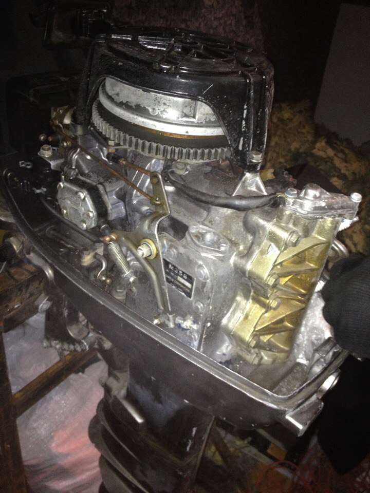

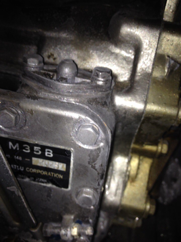

Какой год выпуска здесь? Номер: 20297
26 340
1 456
Обычно год указан на высоковольтных проводах зажигания.
