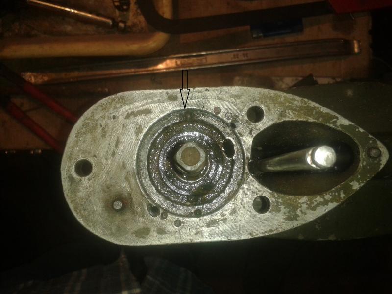

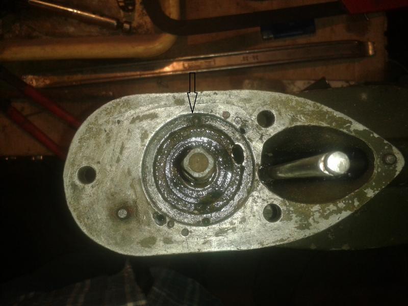

Здраствуите поставил новую помпу, зеркало, корпус, воду не качает. разобрал всио посмотрел проблему невидил. собрал заново и залил с отверстие где стовлаеца трупка воду сверху корпусе помпи, немного снизу скорпуса вода виходит, разобрал заново вижу откуда приблизително виходит вода на етом месте редуктора под зеркалои естъ отверстие которое на других редукторов смотрел нет, можна ето отверстие герметиком закрит немного если под зеркалом намазат герметик?
Непонятно, какое отверстие, батоно! Но если на других редукторах его нет, то, вероятно, можно замазать.
Увидел фотку. Это отверстие, чтобы переворачивать помпу и зеркало, отверстие под усик. Можно замазать.
