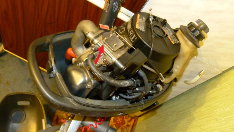

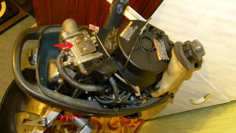

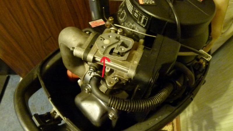

Всем доброго времени суток! Имеется мотор и проблема. Мотор Yamaha F4AMHSC служит верой и правдой, но иной раз возникает проблема. Начинает сам себя заливать. Из отверстия на карбюраторе (см. фото) начинает выдавливать бензин и мотор глохнет. Приходится закрывать бак и прогонять цилиндр стартером чтобы весь бензин испарился и только тогда заводить. Что делать?

Там отвертие для атмосферного давления в поплавковой камере.переливает- значит не закрывается игла.разбирай карб,смотри запорный механизм.
