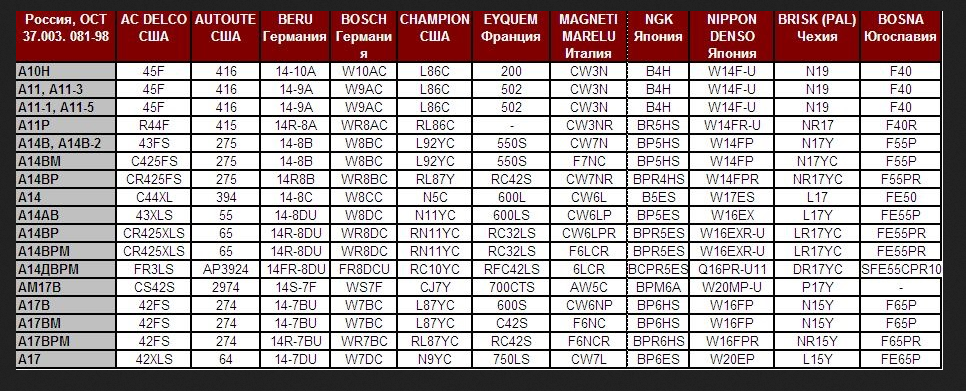

+++ "Легким движением" открываем сравнительную таблицу искомой маркировки свечей России и забугорных.. Гул в помощь ..
Что то не припомню в кросс-таблицах NGK и DENSO ссылок на отечественные свечи.

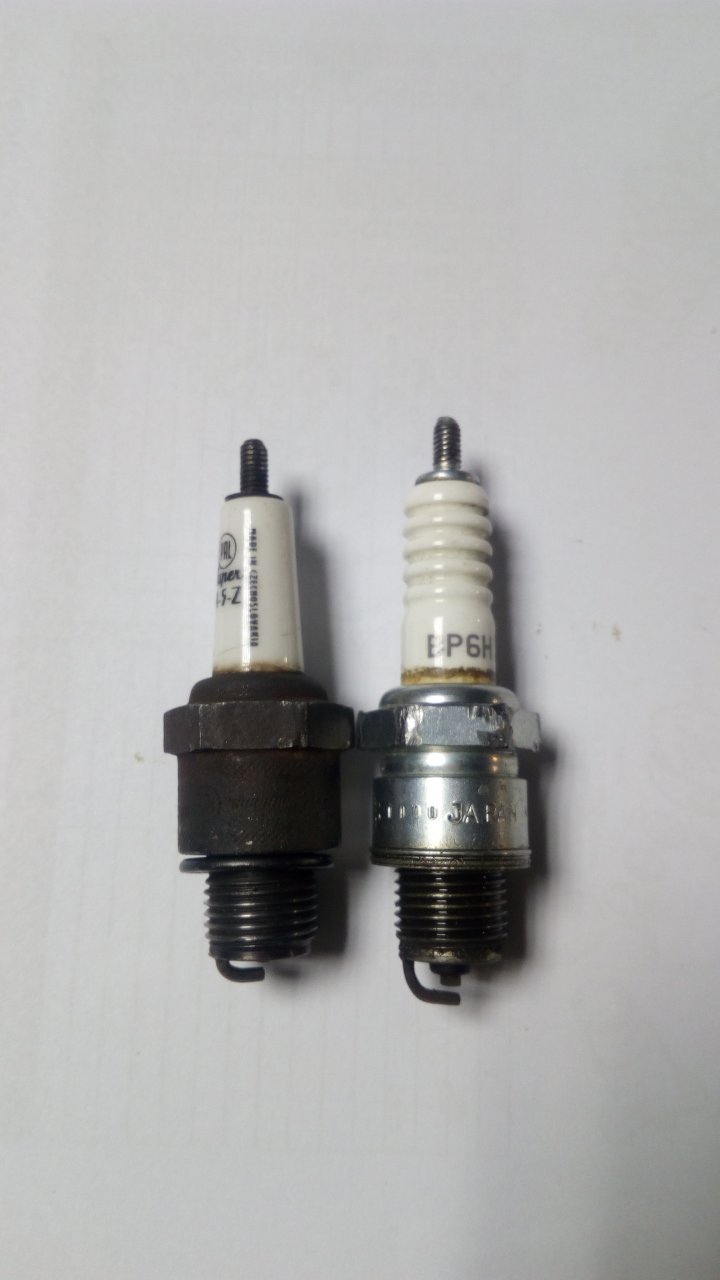

сравнил свечу , которая стояла в Моське, и свечу, которую покупал для ветра. Ветерковская это NGK BP6HS. Свеча стояла с двумя колечками. Вроде по резьбе получается нормально, а вот во внутрь очень сильно вылазит.

Думаю, буду искать А14 и А11.

Их не рисовать, а читать нужно. BRISK 17 и 19 нормально юзаю.
Применительно к таблице предложенной выше, читаем, индекс отвечающий за калильное число NGK "5" соответствует Denso "16", соответственно 6 = 20, количество несоответствий можете сами посчитать. Далее то что бросается в глаза, строка №12, наша свеча А14ДВРМ согласно таблице = NGK BCPR5ES = Denso Q16PR-U11, мало того, что у денсо межэлектродный зазор 1,1 у нжк и нашей 0,8. Так еще данные свечи нжк и денсо имеют шестигранник под ключ на 16, а наша на 21! Можно ли верить остальным данным из данной таблицы?
4 189
Размер шестигранника имеет решающее значение! НЖК говно!

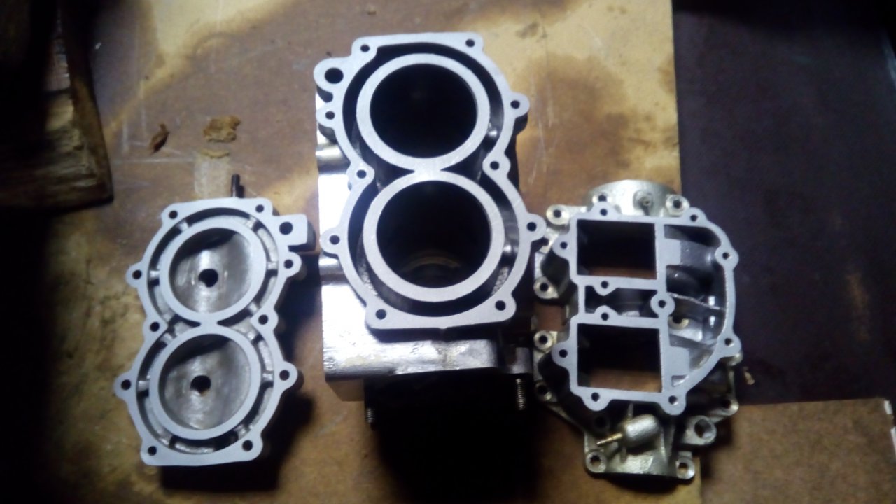

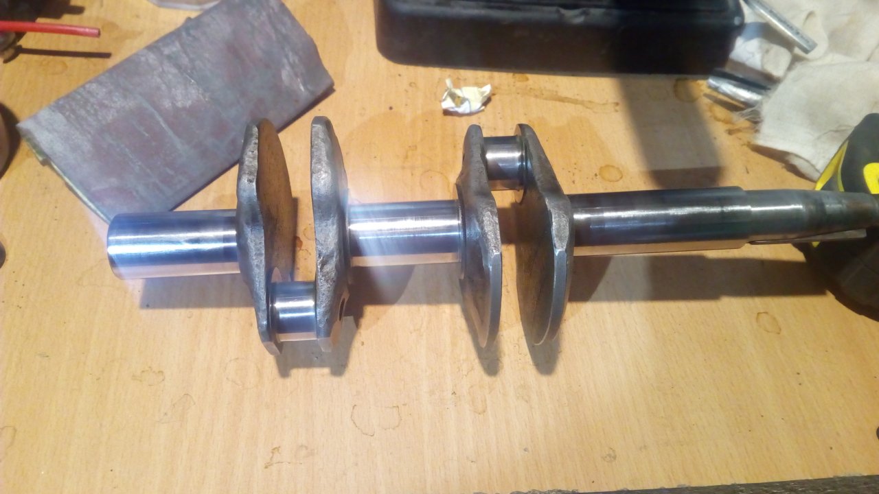

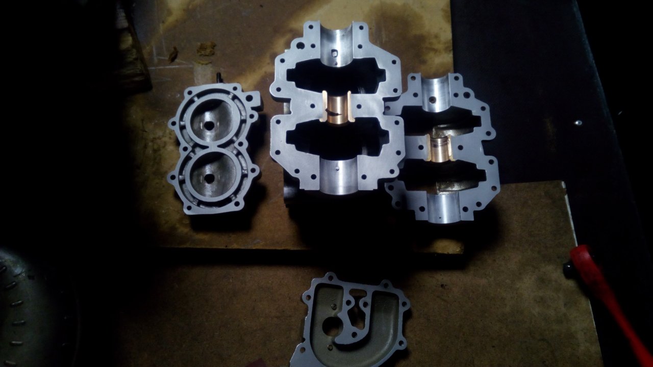

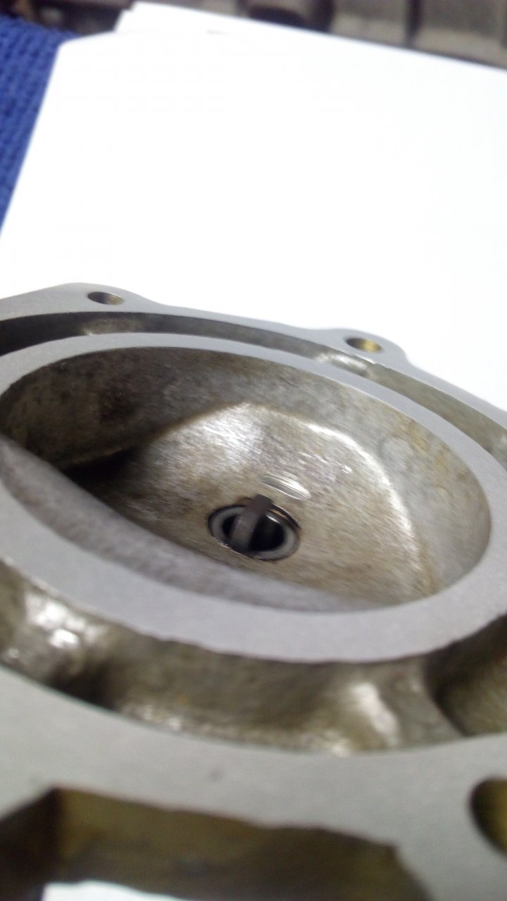

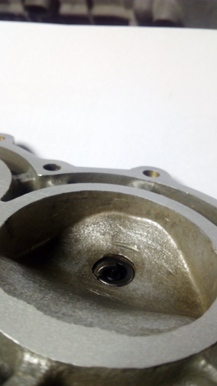

Итак, в принципе, я разобрался со свечами. По цене, можно покупать NGK. Примерно - 2,2-2,5$ штучка. Разобрался с индексами. На мою Моську 10 можно брать В4Н, В5НS, B6HS. Это в зависимости от температуры окружающей среды. Скажем так, на данный период времени, пока вода очень холодная надо брать с индексом 4 . А вот на лето уже надо 6. Всем спасибо за подсказки) . Ну и напоследок похвастаюсь выполненными работами по восстановлению М10, если вы не против. Добавлю пару фоток)))

Сорри, если не туда влепил свою радость. Если не трудно, ткните ссылкой, куда можно запилить небольшой отчёт и историю моей Моськи :) а то я зашёл на одну тему, там 100+ страниц, и она закрыта.

+++ Юра ! Хвастать пока нечем по восстановлению Мелкомоськаи , но притирку поверхностей ты сделал очень аккуратную и фото приятно взглянуть -- информативное .. Так что если есть что сказать и фото выставить , а главное объем полного восстановления по душе и возможностям -- открой собственную тему , ну например " Новая жизнь Москвы 10 " .
P.S. Поскольку "Мелкомоськи " скопированы с "америкоса Скотт эт воттер " то размеры посадочных мест под сальники на КВ и стаканчики упорные под ролики в нижней опоре и верхней в дюймовом исчислении не соответствуют нашим метрическим .. Кто то просто стачивает сальники понаружи на наждаке , кто то сальник одевает по внутреннему диаметру на КВ как придется -- я лично дорабатывал под размеры метрические .. Все работало - :good: . Но это тема отдельного разговора , не будем тему свечей перегружать ..
