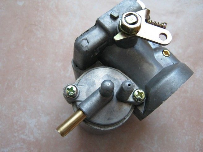

Карб тоже новый ,китаец,- со старым самарским эта же неисправность по осени была...

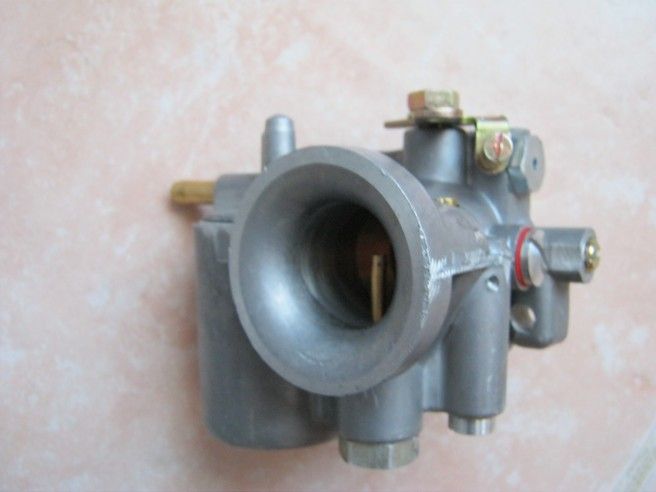

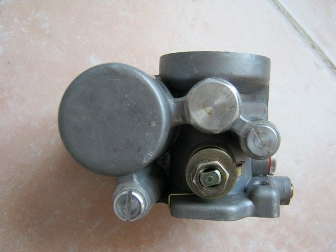

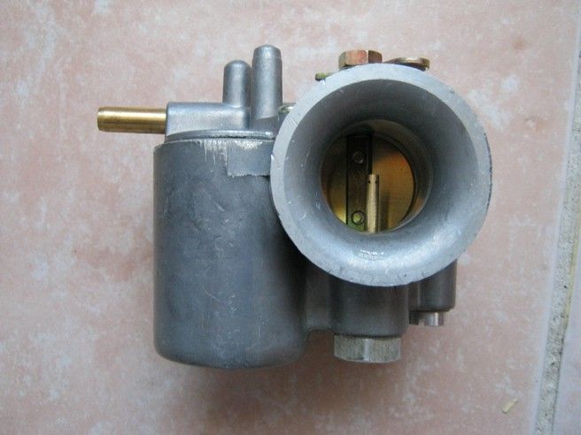

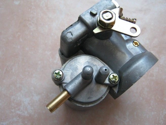

Вопрос решен - куплен Nissan Marine 30 ;)
Китайцы запчасти на Вихря делают?

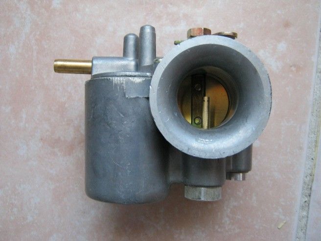

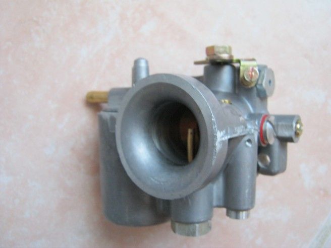

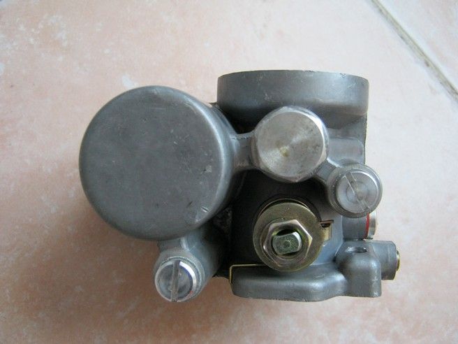

Китайцы все делают и получше наших :lol:
и дешевле 900 против 1200
911
Хм...снаружи вполне даже аккуратненько так.... :)

Да, культурненький карбец. а как он "в жизни"?

Нормально поюзать неуспел см пост выше.... :(
Так кроме качества вроде больше ничем не отличается
Игла притерта хорошо-ось язычка латунная а не как у наших новых аллюминиевая.

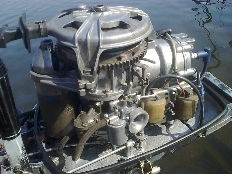

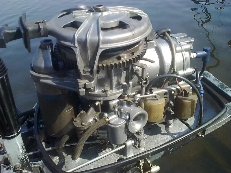

Извините, что не по теме. Откуда такие колпачки на свечи, я что-то таких не встречал?
Сергей Днепр
01.12.2011
91
Прогрсс-2
Вихрь-30-25 Москва-10.5
Колпачки силиконовые стоят на китайских скутерах,у меня такие стоят на Москве 10.5,продают в магазинах которые продают запчасти на скутера.
