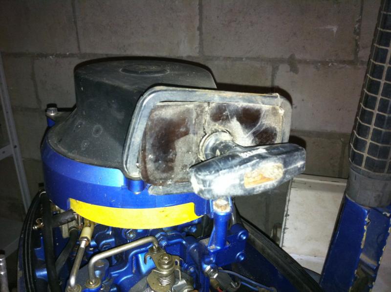

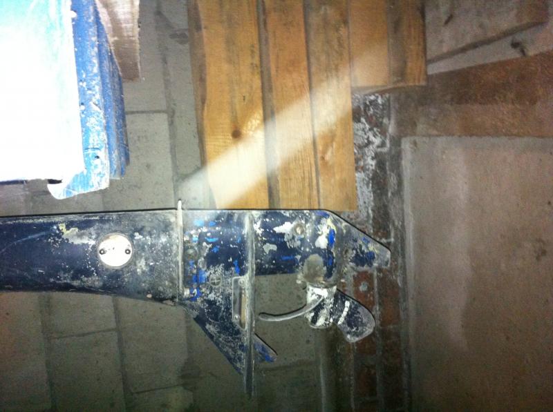

подскажите, для DT5 какая нужна чека?
фото прилагаю:
911
Чека идет в продаже вместе с кнопкой - заменИ и катайся спокойно. Отдельно она конечноесть, но по фото я не подскажу - неинформативное оно :pardon:

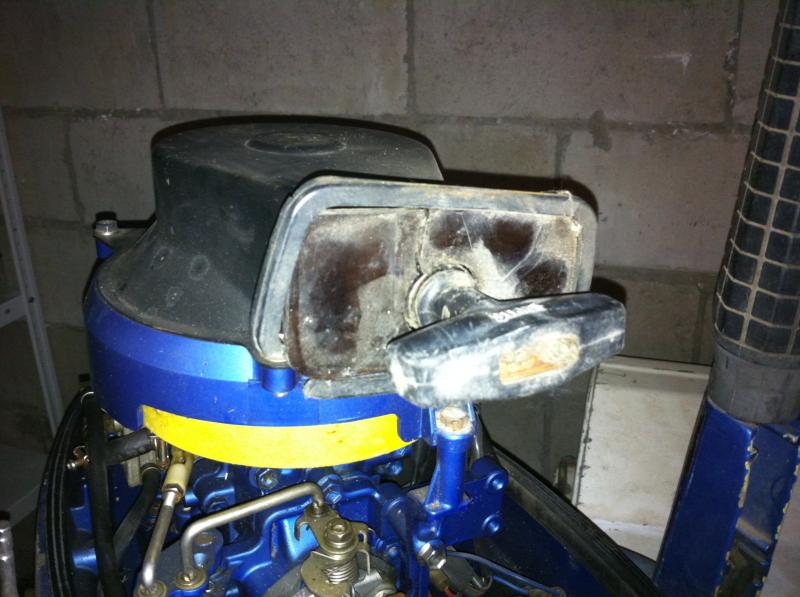

фото сейчас только такое, потом перефоткаю,
мотор брал без чеки, я так понимаю она вставляется под кнопку, а у меня кнопка утоплена, нажал- выкл.,
может мне такая нужна:

Так это кнопка, по-моему, просто глушилка... если бы это была чека, она бы втягивалась! Не важно какой формы она бы была.

то есть на мой мотор не предусмотрено чеки?
911
Вполне возможно что так, но установить её купив за очень небольшие деньги, никто не запрещает topic8931.html ;)

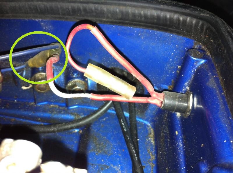

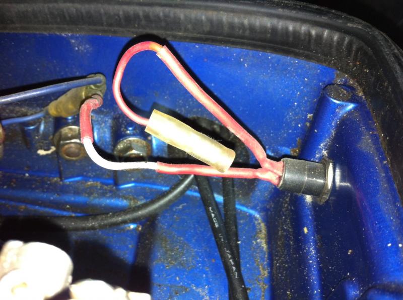

вот только не пойму (вчера добрался до мотора) сфоткал кнопку изнутри- подходит один контакт, а второй болтается. не нашел куда его воткнуть...

На нем стоит колечко или вилочка и зажимается на массу к блоку. А у Вас совсем отключен :? а мотор то вообще работает, заводили?

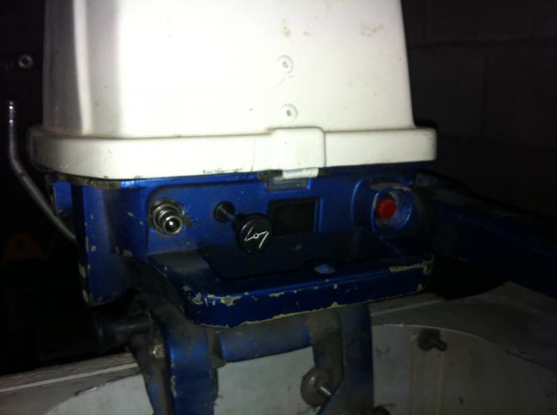

Покажу... как поеду, сделаю фотку. А если на словах, то идеально подошла в прямоугольное отверстие справа от подсоса. Удобнее места, реально нет и выглядит хорошо :good: Резинку выкинул, а краешки засиликонил.
у меня такая

И глушился кнопкой? Тогда возможно минус на кнопку идет с корпуса и провод можно не подключать. Побольше бы фоток мотора! У меня например шнурок стартера выходит в этом месте, а кнопка на румпеле....

а куда подключен второй, синий провод, рядом с тем что от кнопки? у меня было пустое место и в него как рас подключил чеку. Глушится и чекой и кнопкой на румпеле. Что-то подозреваю что кнопка у вас самодельная :pardon: А на румпеле нет ее? Если правильно увидел шильдик, то год выпуска 85...

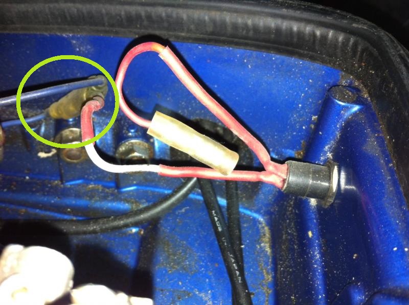

на румпеле вроде нет кнопки,
да год кажется 85-й,
а проводки вроде в один пучок сходятся:

:yes: а с пучка куда идет? Полазь по мануалам на ДТ5 85 года. Рас собрался его оживить, то думаю пригодится

...вот только не пойму (вчера добрался до мотора) сфоткал кнопку изнутри- подходит один контакт, а второй болтается. не нашел куда его воткнуть...
Ненадо её никуда втыкать ,она на корпус идет просто нет еще проводка.
