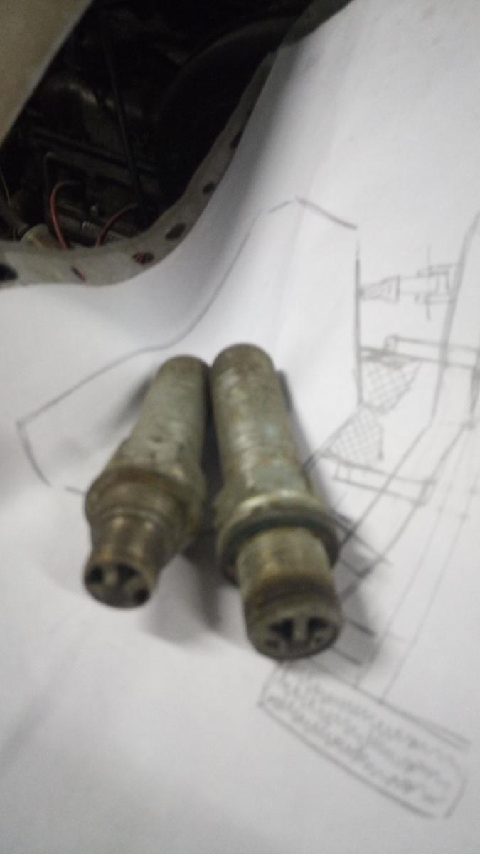

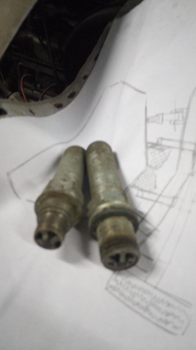

Скорость воспламенения-зависит от конструкции мотора,не от свечи.Свеча-как патрон,выстрелит-и все.Вот нашел свечи в гараже-целых пять штук.На левой-проточка под М14-стандартную свечу,а кто-то писал,что на Яву ставил без проточки.Да она не пойдет в отверстие!И электродов четыре,а не три!И сделаны они ,скорее всего,только для безотказности-надежности,но не для увеличения искрообразования.И корпус,к слову,металл,а не керамика!Иосиф,без обид!

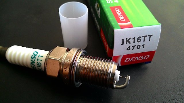

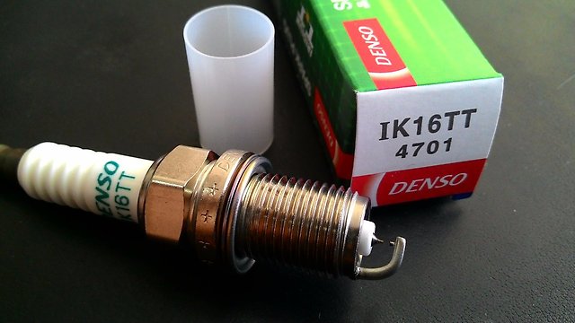

Многоэлектродные свечи придуманы исключительно для увеличения ресурса 2-3-4 электрода будут выгорать гораздо дольше чем один. В выше показанном видео слева свеча с полуповерхностным разрядом, половину искрового промежутка искра преодолевает по поверхности изолятора. Современные же тенденции сместились в сторону иридиевых свечей, это и больший ресурс и эффективнее воспламенение, искра локализуется на острие электрода. Самый писк двойной иридий (на фото), но для 2Т моторов применение таких свечей не рационально, тк свеча быстрее "умрет" от нагара, чем выгорят иридиевые электроды.

У себя на Ауте недавно менял свечи-с завода устанавливают такие-же,иридиевые.Родные свечи прошли 85 тыс.-электрод остался в первоначальном виде-вообще никакого износа.Эти свечи предназначены(в основном) для машин с автоматом(мотор работает преимущественно на холостых оборотах)-самоочищение свечей наступает раньше,чем на обыкновенных-стандартных,у которых самоочищение начинается на 2,5-3 тыс.

Я на своей старой япошке пользую иридиевые свечи с 2010-го года. Второй комплект отхаживает уже сто третью тысячу км. Первый отходил примерно 120 т.км. Заменил просто, как говориться, лучше перебдеть.

Самоочищение зависит от калильного числа.
