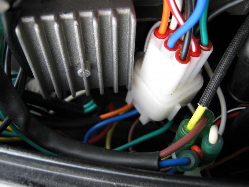

Здравствуйте уважаемые форумчане! Есть вопрос по этому мотору, недавно пропала зарядка, заводится с веревки, на аккумулятор зарядка не идет. Вначале подозрения были на сам аккумулятор, но затем принес зарядное устройство и он прекрасно зарядился, немного поездив на моторе снова сел. Счего начать поиск, есть у кого подобная практика?
3 081
1 280
Проблема в реле-регуляторе наверное, вот такая ребристая приблуда(если конечно она есть).
