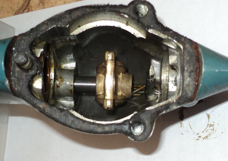

Шел на веслах, мотор не поднимал. Услышал шум при вращении винта.
Час пилил до дома. В гараже отвернул винт заливного отверстия.
Из редуктора потекла вода. Когда потечет нигрол я не дождался. Его там просто не было.
Залил новую порцию смазки. Через два часа езды картина повторилась. Масло исчезло,
"превратилось " в воду.
Сальник гребного плохонький.
С залитым маслом мотор простоял сутки. Одна-две капли капнули.
Эмульсия бы была, я бы понял, но после поездки масла в редукторе нет вообще, только вода.
Была у меня такая же фигня сальник новый поставил но видать криво встал... ну и залил масло мотор весел неделю 3 капли упало и все..поставил покатался пол дня потом ради интереса отвернул пробку сливную вылилась вода и грамм 20 масла
в итоге разобрал поменял сальник и все..воды пока нет :)
Я так думаю, что сальник рессоры тоже не держит и при работе двигателя вода скидываемая в сапог под давлением выхлопных газов просто выдавливает нигрол через сальник вала винта.

а у тяги реверса есть какое то уплотнение?
bigserpent
01.04.2013
131
владимир
барк
москва
Да. Резиновые колечки.
Да на толстой части тяги, которая вкручена в вилку 2 резиновых колечка.
Точно. Ни капли масла в редукторе не было.
Шестерни в хорошем состоянии, даже в отличном.
Буду оба сальника менять. Зря я понадеялся на старые и поставил их.
