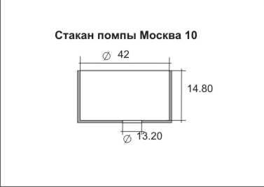

Есть у кого внутр. размеры помпы. Токарь требует исходные размеры. Выручайте :eek:
***** Приветствую , Алексей .! 5.01.14 выставлял все размеры с фото .... в этой теме . Какие еще размеры требуются . пиши . выставим ? С уважением :? :drinks:
8 827
1 301
Помню что видел и была инфа, а в конце темы и не увидел :D
Надо; стакан - вн. диаметр 42мм,высота - 14.80 или 13.50 (уточнить- ветерковская крыльчатка диаметр- 15.10) Так? И вопрос- по диам.отверстия под вал ( ветер крыльчатка- 13.10).

*** Точно ..! Стакан-вставка будет иметь размеры--- Д вн. =42 мм , глубина стакана 14.80 мм , Д отв. под рессору 13.20 мм . Удачи !

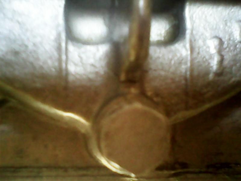

Появилась у меня ещё Мося 10, пломбы ещё стоят все.Нет только крутилок на карбе. Есть у кого фото этих крутилок?
hunter
04.02.2013
228
roman
автобот
москва м ветерок 8
крутилки на карб делал из алюминиевых концевиков шланга под нипельный насос. сквозное отверстие рассверливается до соответствующего диаметра плюс диаметральное-0,5мм плюс соответствующий гвоздик туда и чуть расклепать. после на этот набалдашник можно кусочек резинового шланга натянуть. будет толще и рука не будет скользить.

**** Все верно на рисунке .. При покупке крыльчатки штангелем проверься .. Высота крыльчатки не менее 15 мм , что бы что бы "натяг "( грубо ) . был 0.20 мм . при превышении --притереть . на последних выпусках корпусов помпы "Ветра " было суфлирующее отверстие . можно и "помараковать " с "Мелкомоськой " . Потребуется --в личку сброшу материалы .. :good: :drinks: :cool:

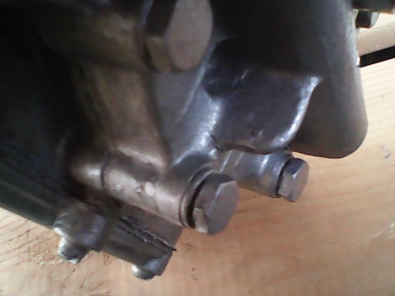

Заметил вот такую хрень. Что посоветуете? Литьевой брак?
