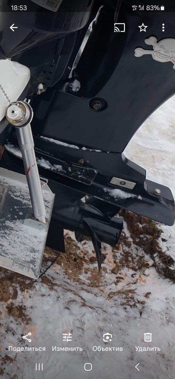

В этой ноге что у меня ,и широкая и длинная, но и винт не малый биг фут всеже нога

На твоём фото, на мой взгляд, обычные пропорции. Между винтом и плитой.

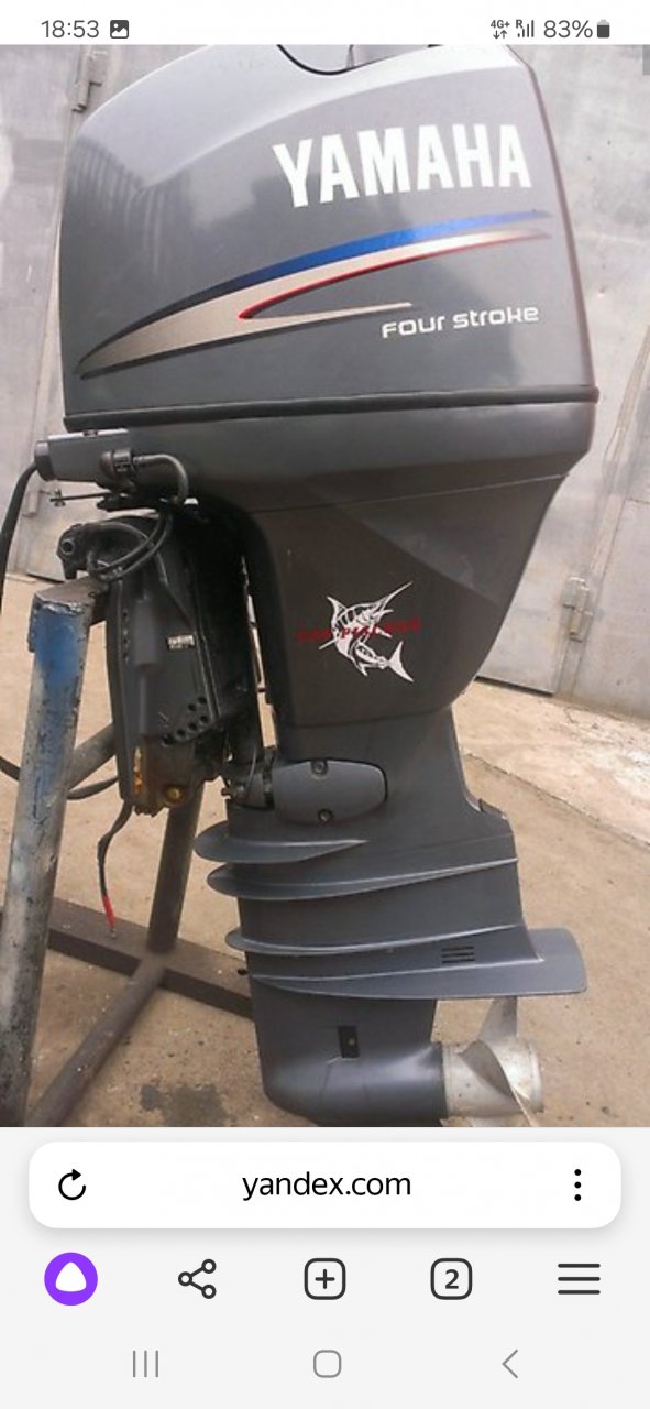

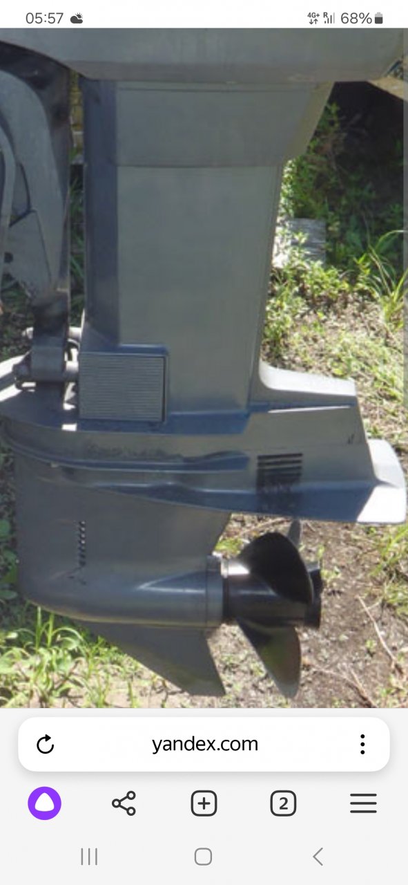

Вот 100л.с. и 60л.с,зазница видна?
Да, видна.
Моё мнение - эта разница из-за компенсатора увода. Для его расположения плиту сделали длиннее. Чтобы это имело отношение к подъёмной силе - сомневаюсь.

Но на обычной 60 л.с. маринер , плита то меньше, это почему то зделали именно для бигфута, для тяговой ноги, ведь передаток у неё 2.32
