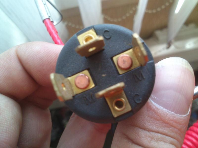

C CDI написал потому,что во всех магазах http://scooter-fly.ru/cdi_kommutator/cd ... uki-run-cn так и написано катушка +CDI.Я не силен в электронике,поэтому ни чего объяснить не могу.Вот что пишет об этом викпедия:
Электро́нное зажига́ние (CDI, от Capacitor Discharge Ignition) — «зажигание от разряда конденсатора», или «конденсаторное зажигание» или «тиристорное зажигание» (по названию радиоэлемента «тиристор», выполняющего функции коммутации); зажигание, принцип действия которого основывается на разряде конденсатора
Кнопку сегодня проверю,вроде в том году проверял,но не помню что казало.

bosya сказал(а):
скорее всего на кнопке одна пара нормальнозамкнутых контактов, вторая - нормальноразомкнутых. не получится. проверь тестером состояние контактов на кнопке.
Да,кнопка такая и оказалсь :( как делать то???
bosya
02.07.2014
1 750
307
Украина
так, как в схему не влезешь, попробуй два диода (4007 их в лампах-экономках полно) от подмаховичных катушек, плюсами вместе, на кнопку, на свободный контакт, чтобы при нажатии замыкался на корпус.
