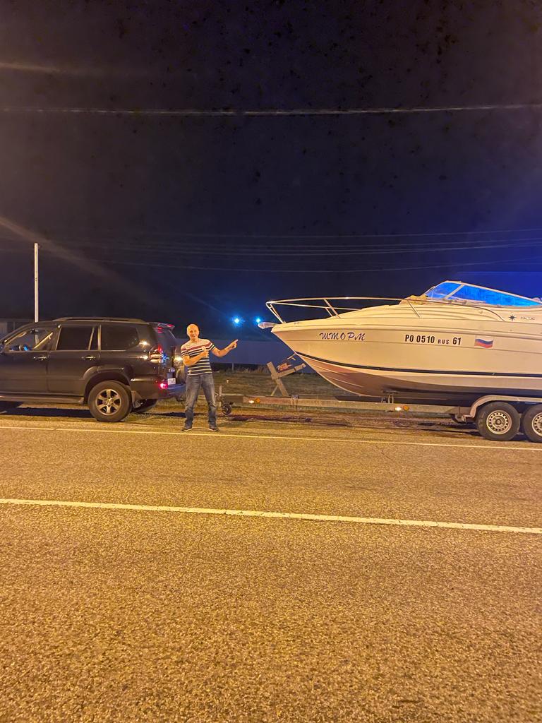

Всем здрасьте. Купил я значит на днях катер, сам в этой теме ни бум бум . Требуется помощь для понимания что смотреть ,на что обратить внимание,какие куда жидкости заливать,как проверить двигатель и колонку , ногу . Катер Лидер 705, двигатель КАД32, колонка на сколько я понимаю DP-E .

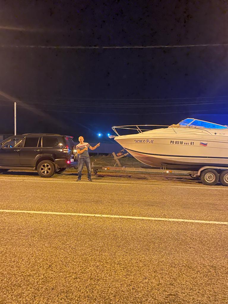

Дааааа... выбор так себе... на любителя.
Меняй везде масло(не забудь про компрессор), смотри гофры, кардан, крыльчатку в помпе забортной воды.

На что денег хватило ) мне Катер очень понравился . С чем связано ваше ,,выбор так себе,,? У вас был такой катер и он оставил негатив на всю жизнь ?

Для начала года выпуска этого всего...
Во вторых симбиоз железяки с мозгами тот еще геморой.
Если идти по пути простоты и надежности, надо было брать AD, если есть рядом сервис(ну и деньги конечно) то что нибудь из D3,D4...
