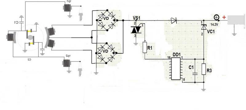

Дмитрий,привет братской Беларуси!
Вот вроде схема обмоток Евина-Джона.
Почему так задумано-не спрашивай. Но если надо снять мощность обмоток с наибольшим КПД,то надо делать примерно так:
Американенов отправлять в пешее путешествие.
Здесь(на форуме) вроде есть мистер Любовски....,вот он сделает,я узнавал :yes:

Volgasar? C благодарностью, схемы читать не умею, но понял. что корпус можно смело крепить к мотору.
спасибо.
