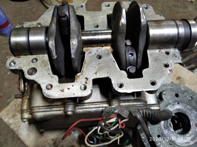

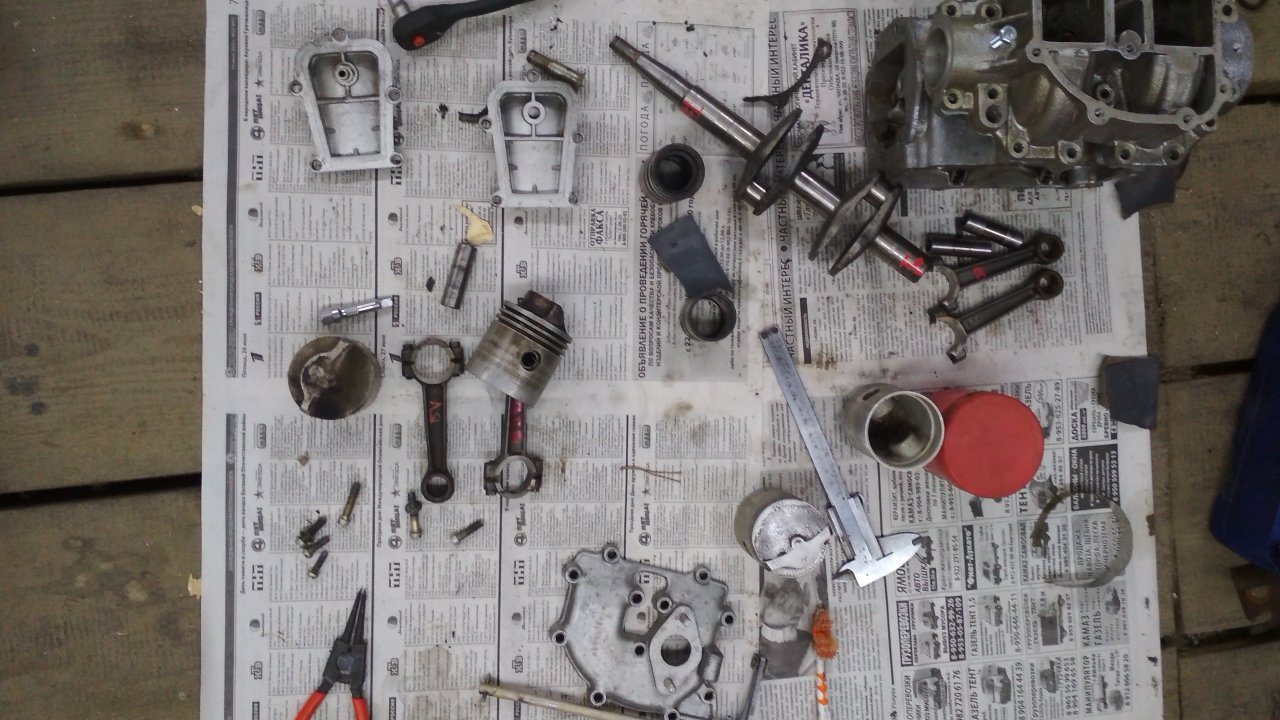

Сегодня раскидал свою для замены подшипника верхнего КВ
Пока думаю ставить от камаза - форменные дочка из питера попозже пришлет.
Урал нам погоды на недельку подкинул, сжалился. А ты мотор раскидал..... Сезон в гараже закрываешь?

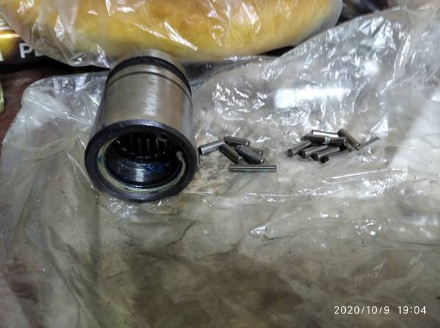

Дочка ролики из Питера выслала - ждуу.

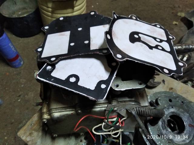

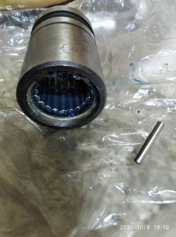

Итог
Как собирал
Левая иголка на верхнем КВ - благо брал по 50 шт.
Прокладки почти вырезаны
На неделе при сборке может и картер поменяю

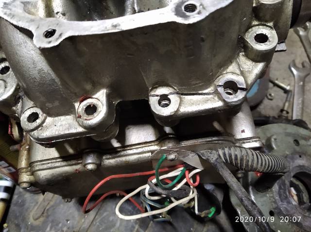

К сожалению, на моторе невозможно менять картер отдельно от блока цилиндров. Деталь не взаимозаменяемая.(Изготавливается в паре).
Только сварка старого или замена полностью. Номера на блоке и картере должны совпадать.

несев стоит ли сразу и в шатунах иголки заменить?
+++ Да нет там проблем с заменой .. В свое время делал и не раз .. ( ну выхода на было ) . Друг хороший токарь : - выточил в полость внутреннюю фиксирующую болванку для центрации ,потом пересверлили фиксатор , выточили новый .. И вуаля .. ! На поршневом пальце место для смещения поршня - "море" .. На шейке вала шатун тоже "свободен " как в море корабли " .. Работало годами .
Какой сальник и как планируешь установить ?? Лично я протачивал в свое время коленвал в месте посадки сальника под размер 20.00 мм . И в "стаканчике" , с роликами который, -- протачивал посадочное место под сальник современный с метрическими размерами . Родной- он в дюймовом размере да и сальником его нельзя назвать -- "лохматая " манжета .
Двигатель 2Т по конструктиву -- это компрессор , по сути .. И требования к герметичности картера сответствующие . Удачи
Сварочные работы проще и дешевле. Вывести плоскость на картере - ручками. Тяжело стало с токарями . Станки сдали в металл.))))
