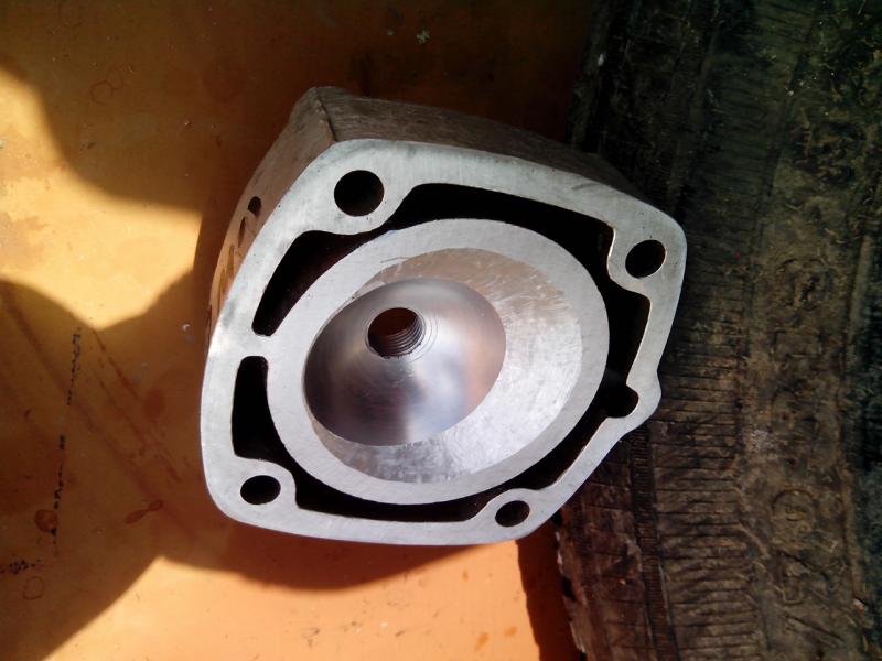

Да...На фото понятней,прокладка поток воды в головку распределяет..Ну может, так кольцо медное ставить чуть меньше наружного диаметра гильзы? И вокруг него прокладку из тоненького люминя листового с нужными отверстиями под шпильки и воду, и на термгермет его с двух сторон...ток люминь бери тоньше чем медное кольцо чтоб уплотняющему прожиму мед.кольца немешал...

Юр сбрось фото головки без прокладки
