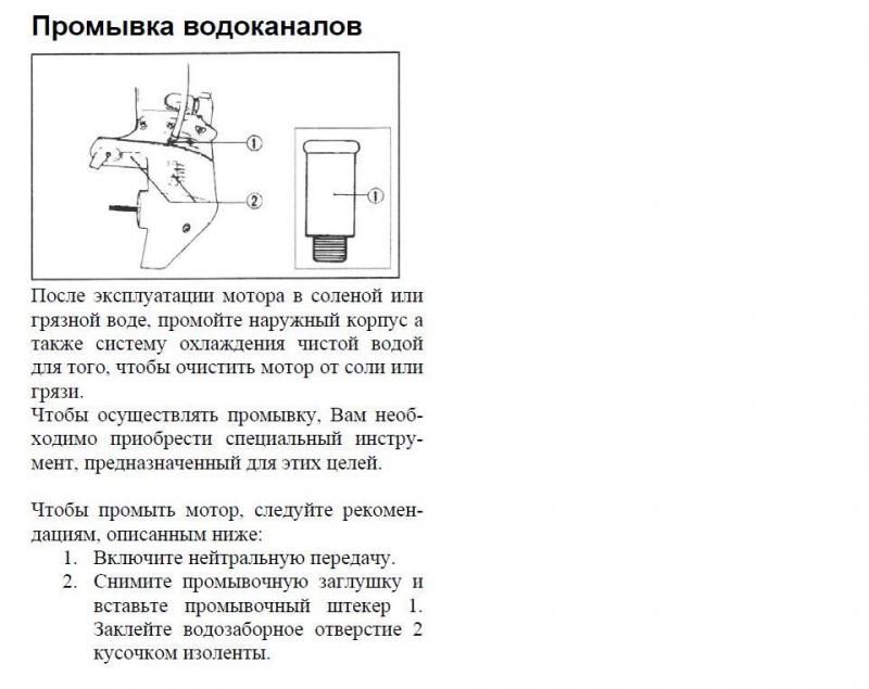

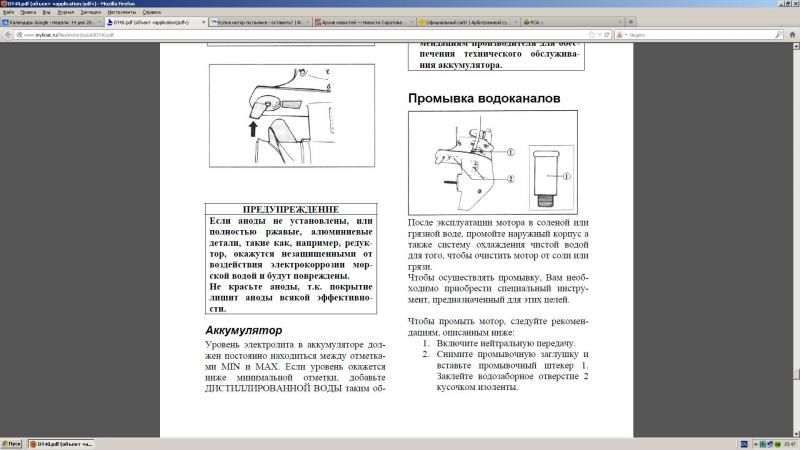

Мне кажется вот про них речь???

Саш :nea: , на иномамах с выхлопом через ступицу так не бывает :pardon:

Воду же мотор сосет,вот кульки и прилипли. У нас по речке много мусора плавает
стрелок
02.10.2013
803
24
Прогресс-4+тохатсу-90
докатка тохатсу-18
Дим,ну тогда я не знаю почему крыльчатка могла сгореть. Ходя фрагменты пакета я снимал с винта.
901
Саш, скорее всего на винте были остатки пакета, а то, что закрывало "жабры" слетело после остановки и подъёма мотора :unknown:
