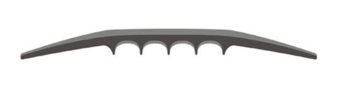

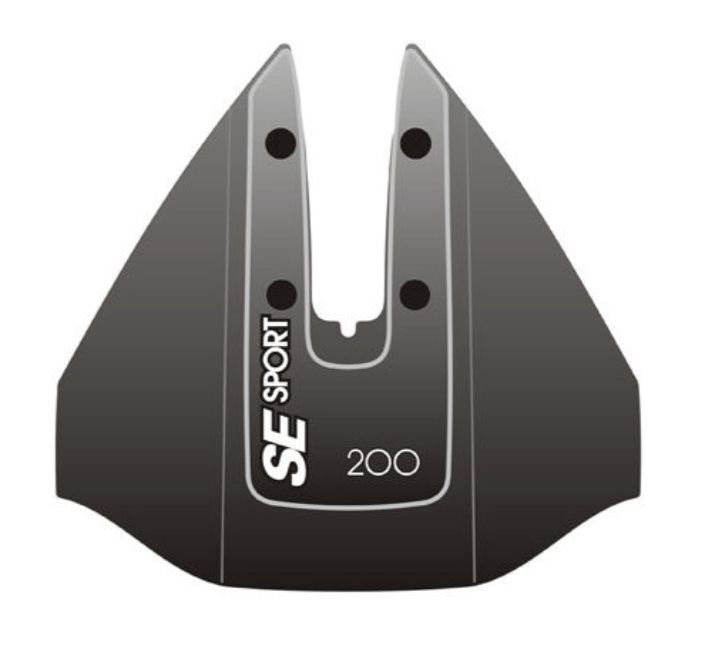

Думаю себе сделаю на новый мотор подобный девайс, для уменьшения дельфина.

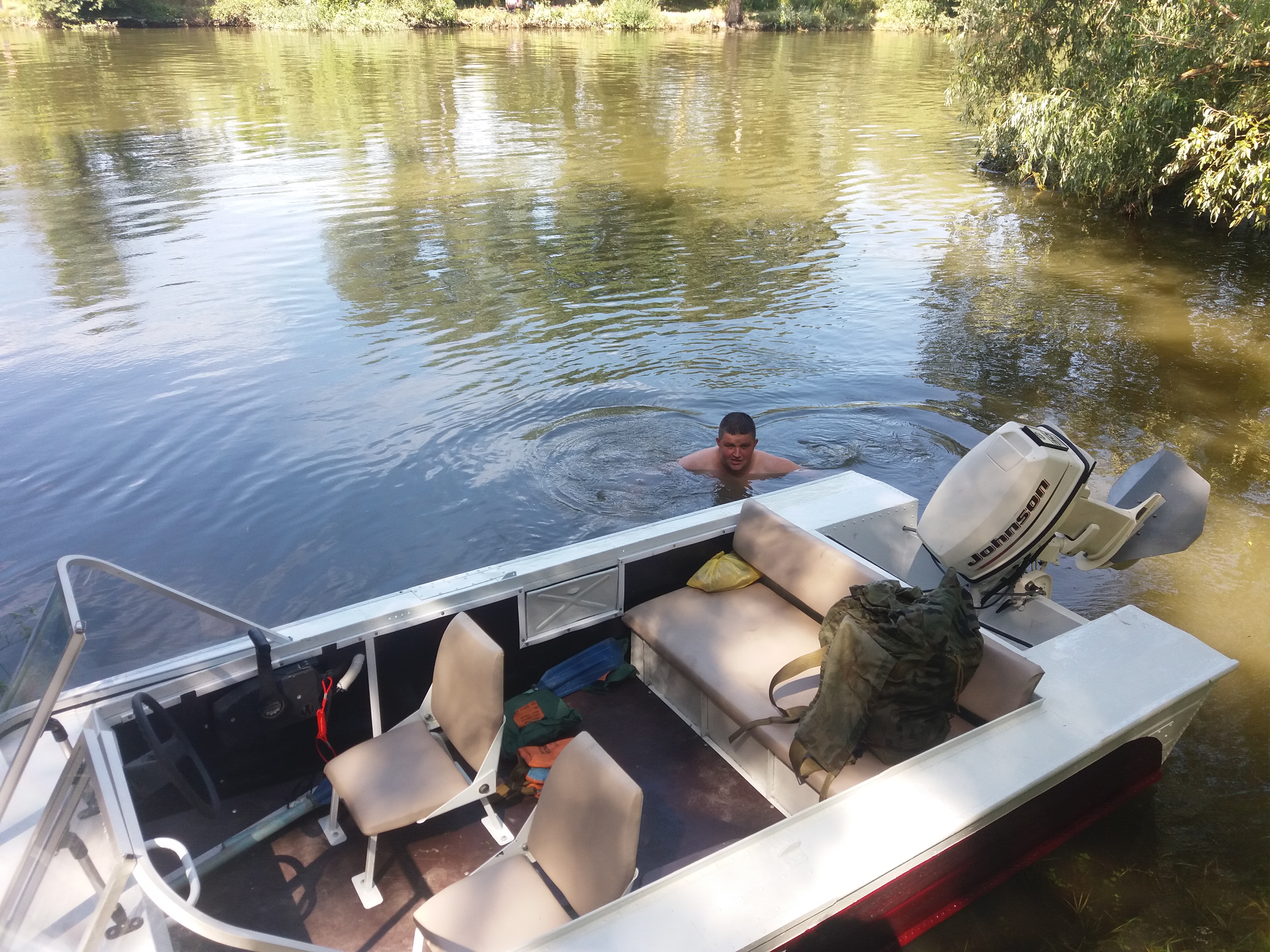

Отчитаюсь о втором тесте гидрокрыла.
Загрузка 4 чел и закусь 38 л.бензина в баке и 10 литров в канистре.
Мотор на 3-й дырке то транца. Кобра затяжной выход на глисс около 10 сек сиротка (125 кг) на корме. Против течения скорость 39 км/час. За течением 44-45 км/час. Скорость течения 6 км/час. Редкие прохваты при резких манёврах.
Мотор на 2-й дырке выход на глисс почти без кобры около 5 сек. Против течения 38 км/час, за течением 42-43 км/час сиротка опять же на корме. Прохваты в резких поворотах отсутсвуют.
Мотор джонсон 30.

Значит можно сказать, что проблема решена, поздравляю :drinks:
Да но на скорости около 30 поймал топляк корпусом редуктора. Ничего не поломало винт целый. Но появилось плаванье оборотов на полном газе и прыжки скорости на 1 км час и такое ощущение как мотор идет то в нагрузку то на легке. И на лодочной обнаружил потерю ижекцыонного кольца на выхлопе винта. Не уж то демфер провернуло? Хотя винт не коснулся бревна!

Возможно, так же возможно что сейчас из за потери кольца, на определённых оборотах винт "завоздушивается" выхлопом и происходит срыв.
Вот и я думаю что может кольцо повлияло. Хотя некоторые говорят что разницы не заметили есть или нет кольца. Хотя его же не зря конструкторы поставили...
2 099
Метки на винте и демпфере поставь, посмотри проворачивается или нет, и будет понятно.
