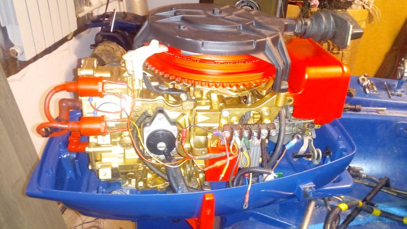

Помаленьку и потихоньку ездил на одном Джоне и собирал другой,обошёлся он мне как новый,но зато получился красавец.

Красавчик однозначно, просто молодца!!! Посмотреть бы как глушитель внутри сделан.

Пустой короб,засос снизу,внутри никаких перегородок и каналов,просто однокамерный глушитель,у меня у второго джона нет глушителя,а у этого есть,сравнить пока не с чем,не заводил второго,но по опыту знаю что свист убирается,становится более басовитый и на холостых вообще тихий,вообщем свист всасывания убирается.

Ну у меня есть пластик попробую сам согнуть да споять, тогда скажите пожалуйста толщина пластика и отверстие с низу, если не сложно. Спасибо.

Зацепило. нужно отрисовать в Каде и вырезать на лазере.Тупо склеить коробку, места там много. Как вариант подобрать мини канистру пластиковую. В общем тема для рукоблудия на зиму :hahaha:

Лёш, не забудь, что в самой нижней точке глушителя есть штуцер для "отсоса" выброшенной из карба смЕси в картер, соединяется со штуцером на катрере под карбом :yes:

Цвет блока цилиндров как бы намекает на то во сколько мне обошёлся этот моторчик.

А у меня нет никакого штуцера,и тройника тоже не было на трубке отсоса с нижнего подшипника,наверно древняя версия.
901
На трубке тройника быть не должно, штуцер сам по себе - свой собственный(клапан на нем открывается на всос в отличии от перекачки конденсата), на блоке 35ки есть однозначно, Олегу(Архангелу) соединял трубкой их, а вот он как раз тройник нацепИл в перекачку, а глушитель не подключил ваабще :)

Во, блин, всех я заморочил с глушаком. Можно попробовать из стекло ткани с эпоксидной смолой вылепить. Нужен только образец...

Ну и молодца, лишним не будет я думаю, если сам смонтирую.

Я уверен что надо просто подобрать коробочку-баночку всем форумом и объявить её глушителем :good: ,глушить она однозначно будет в любом случае.
