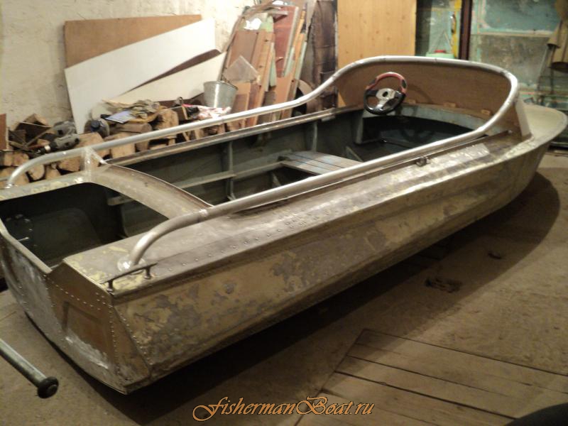

Добрался до деревни. Угол наклона стекла между палубой и стеклом 140 гр.
Спасибо , попробую повторить .

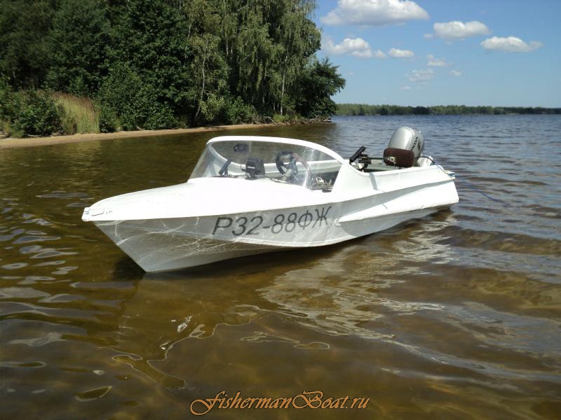

Ну а на воде уже заметили на финдиперстовом стекле (поликарбонате)
внутренние трещинки как от удара чем то...... (может камень из под колеса машины выскочил
когда до берега добирались.

Володя а почему решили палубу на "ступеньку" поднимать, это ж столько работы по подгонке! Зато красиво!
vladimir1758
06.04.2015
69
г. Владимир
Stingrey 390AL, КРЫМ
Honda BF20, Suzuki DF30ATS
Потому что купленное нами стекло не ложилось ровно на родную палубу Крыма.
