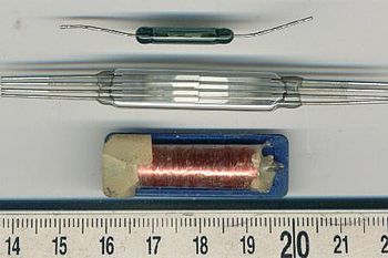

Понятно перестраховываетесь ,просто эта дополнительная тяга не очень вписывается во внешний вид ,хотя что касается надежности то безусловно в этом Вы правы. Что по мне топусть если уж не повезет вырвет головку болта из пластикового крепления амортизатора думаю это не смертельно будет ,зато все выглядит как "заводское". Кстати у меня геркон через тросик подсоединен к рычажку фиксатора и отлично работает.
Если не трудно марку геркона или фото. Возможно я отстал от прогресса и появились инновационные герконы?

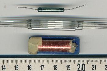

Самому печатать не охота Вот
Герко́н (сокращение от «герметичный [магнитоуправляемый] контакт») — электромеханическое устройство, представляющее собой пару ферромагнитных контактов, запаянных в герметичную стеклянную колбу. При поднесении к геркону постоянного магнита или включении электромагнита, контакты замыкаются. Герконы используются как датчики положения, концевые выключатели и т. д.
