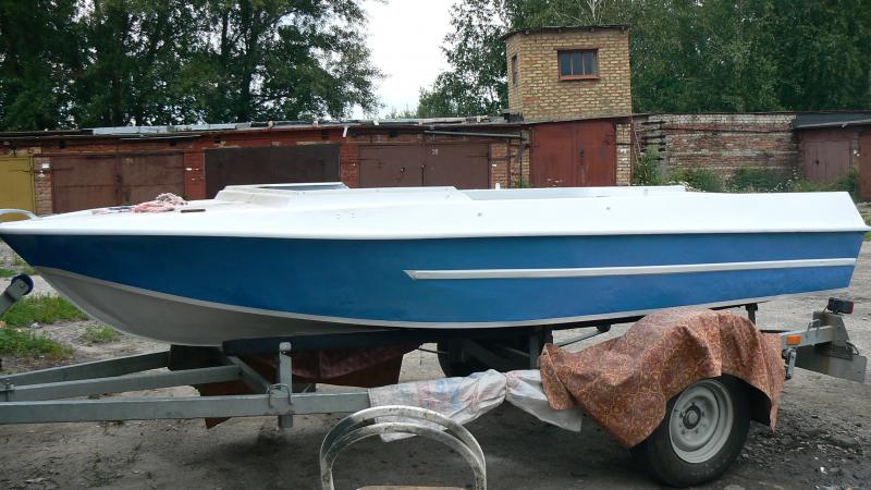

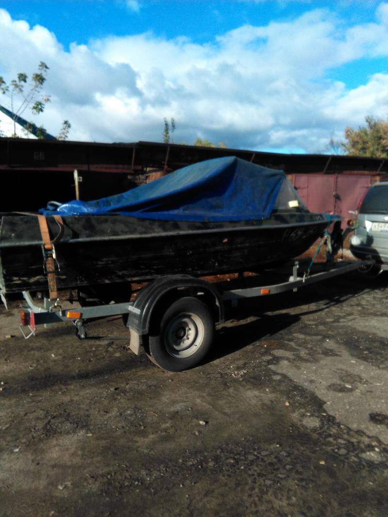

Таким я купил Крым
Таким он стал сейчас
А более подробно можно прочесть здесь:http://fishmaster.info/threads/restavracija-sovetskoj-motolodki.9323/

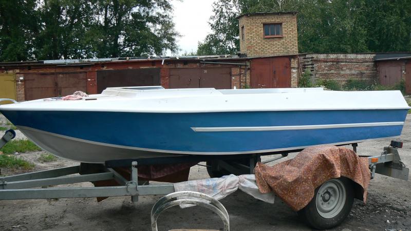

Таким я купил Крым

Саня, вот моё мнение, что как то нехорошо отсылать форумчан на другой форум, просматривать тему восстановления :nea: ...
Из уважения к форуму "Моторкаорг", можно было бы выложить хотя бы полный фотоотчет без описания, а все сильно заинтересовавшиеся прогулялись бы по ссылке - так было бы честно во всех отношениях :dedok ...

Ни в коей мере мере не хотел разрекламировать сайт наших рыбаков, а уж,тем более, унизить Моторку орг, в которой я почерпнул много умного и полезного! Просто, борьба с клавиатурой меня доводит до определённой кондиции... Не тот уже возраст, чтобы повторно описывать все операции. Но, на будущее я постараюсь всё учесть. Спасибо за критику! Если у кого-то возникли вопросы - задавайте, постараюсь ответить

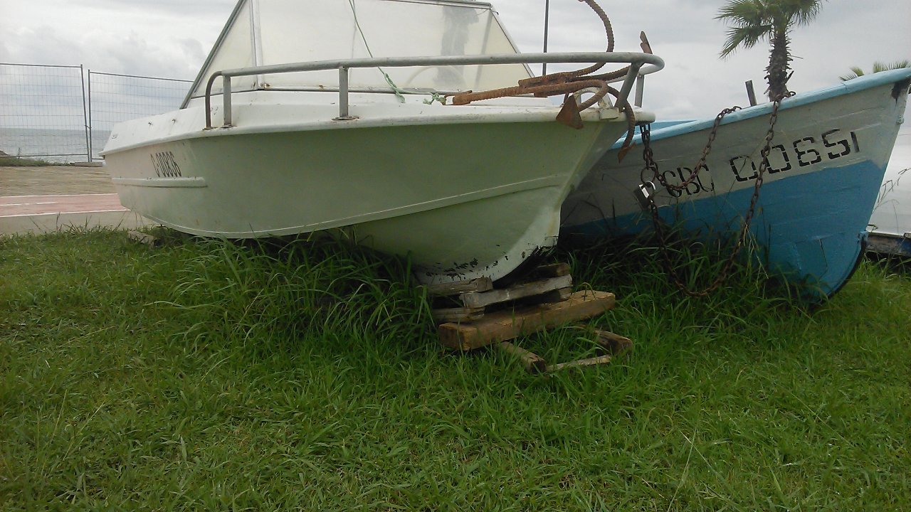

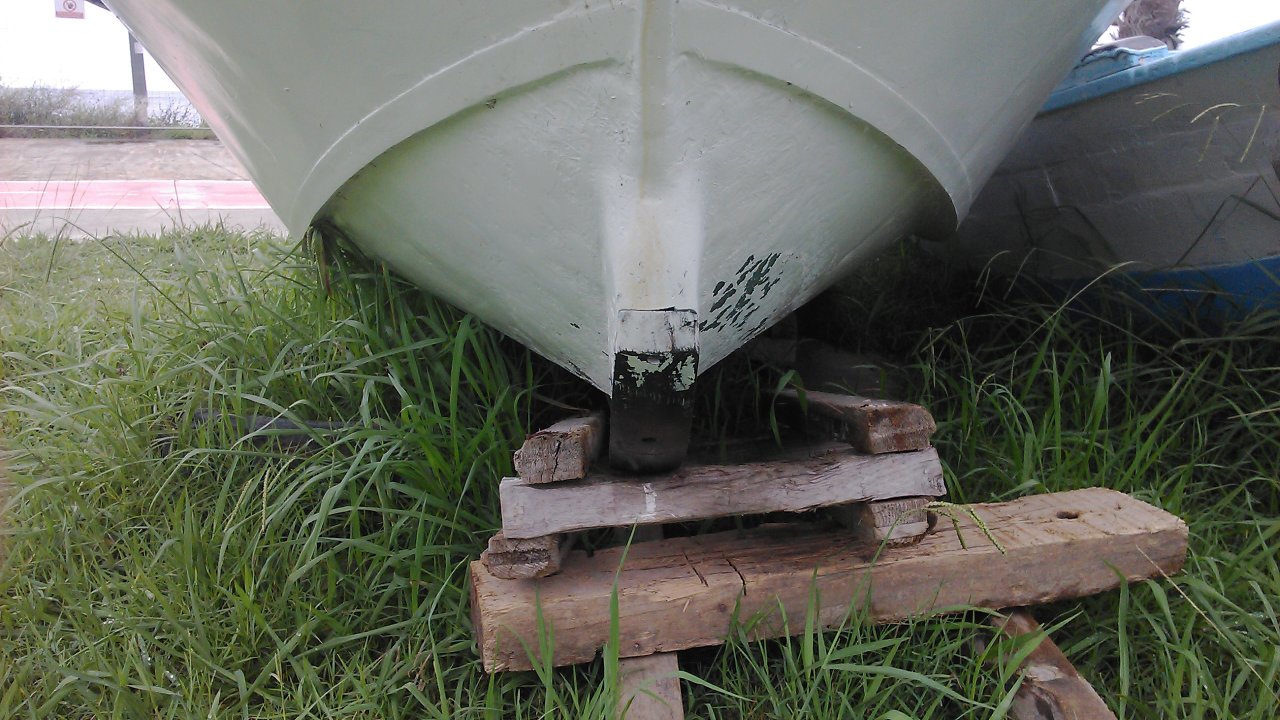

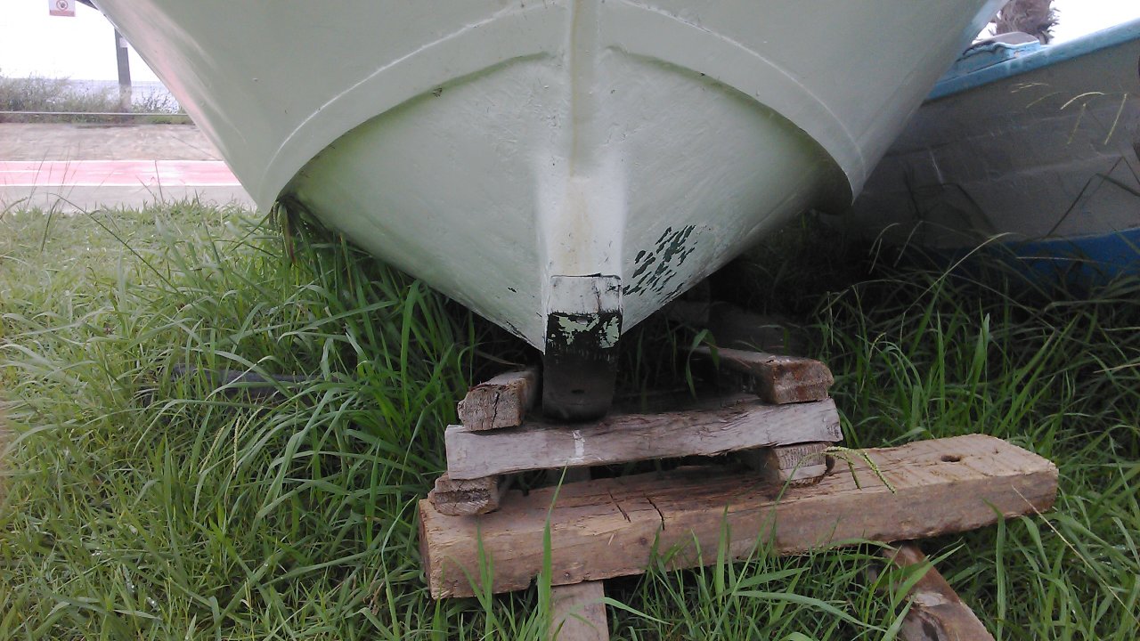

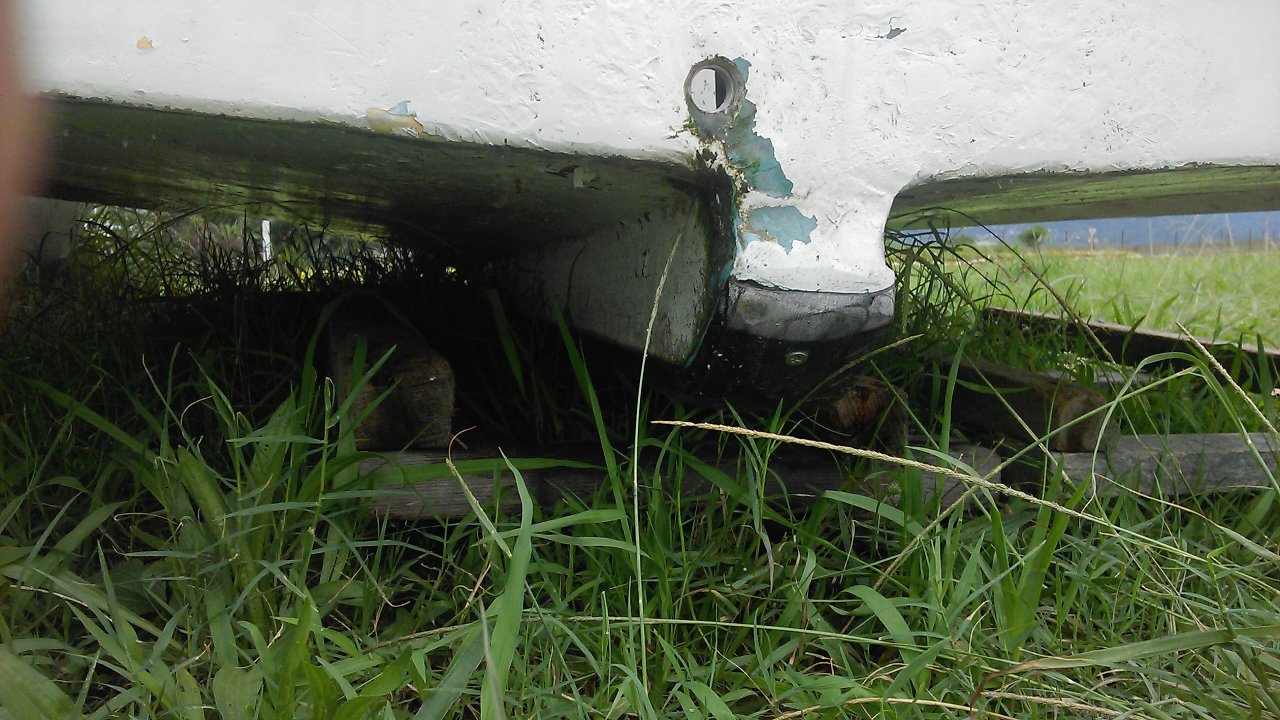

На форуме Фрегата увидел эти фотки морского Крыма:
Вопрос знатокам: Это заводская конструкция? Что даст такой киль в плане мореходности?

С разгона на гальку можно заскакивать.

Возможно сносить в поворотах меньше будет.

Мореходность ухудшается, удары волны в плоский киль будут сильнее. ПМ надо вешать ниже, иначе будет кавитировать гребной винт из-за пузырьков воздуха срывающихся с киля и попадающие под антикавитационную плиту. Что-бы небыло кавитации такой киль обрезают на расстоянии 500-600 мм до транца. Вообще такой мощный киль видимо делают для защиты днища при наезде на полной скорости на мель и "парковки" волоком на каменистом берегу.

Спасибо всем за ответы! Т.е. этот Крым будет так же скакать и греметь на волне, как и обычный Крым, если не хуже?

это самопал.и веса добавит.
