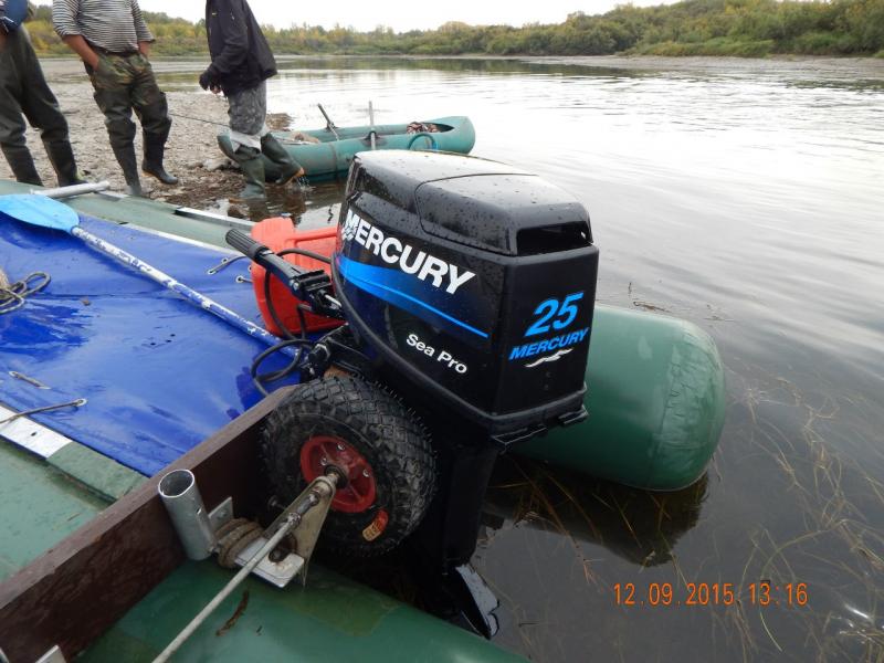

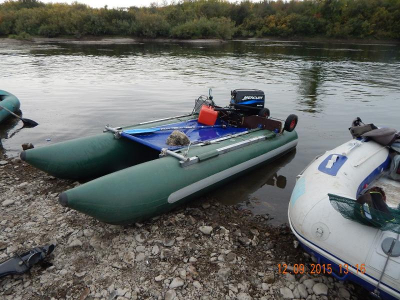

Konst_f сказал(а):
Добрый день, есть обь1 и заказан Меркури 25 e efi четырехтактный. Есть желание ходить по горным рекам, максимально используя имеющуюся технику.
Вопрос знатокам: применив идею АП, установить два монобаллона на Обь, как показано на рисунке, комплект применять как под винтом так и под насадкой, нагрузка 300-400 кг, будет работоспособна такая конструкция?
У АП лодка была легкая, узкая и плоскодонная. Обь тяжелая, широкая, да еще килевая - есть ли в ней смысл? Может лучше без нее собрать катамаран?
Мое мнение- очень не работоспособная конструкция. Хотя в отдельности, эти два вида работают отлично, но в своих условиях эксплуатации. :pardon:

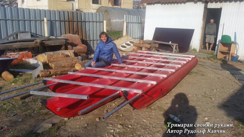

Вот что получилось у меня:
Краткие характеристики:
- Скорость 26 км/час на подвесном моторе Ямаха 9.9 л.с., не разрушенным.
- Крейсерская скорость - 21 км/час.
- Расход топлива 5 литров в час, 0.240 литра на 1 километр.
- Размер палубы 4,5х2 метров, площадь 9 кв.метров.
- Грузоподъёмность до 1,5 тонны.
- Вес катамарана 140 кг. Разборный, можно перевозить в легковом транспорте, поезде, самолёте. Палуба жесткая.
Подробно на видео.
Видео о моторном катамаране https://youtu.be/mX1pwf9XITM
7 777
2 839
Очень красиво и функционально!Только размер палубы-4,5х5 не будет равно 9 кв.м.Описка?В коментариях на видео говорится о 2 метрах ширины на 4,5=9.Вот это правильно.

Где-то, в прошлом году, я уже писал что хочу создать кат под свои задачи, найти не могу эту тему. Что-то обсуждали, советовали, спорили. Глядя на Вас и создал свой тримаран.
Почему три, так безопасней, три не два.
Кто-то говорил, что больше 18 км в час не выжму на 9 сильном движке. Вот, хвастаюсь, получил 26 км максималку и 21 крейсерскую на 3/4 газа.
А все остальное, да наверно как у всех, есть свои плюсы и минусы.
Вот так выглядит тримаран изнутри, может кому пригодится и какие новые идеи возникнут по улучшению конструкции.
