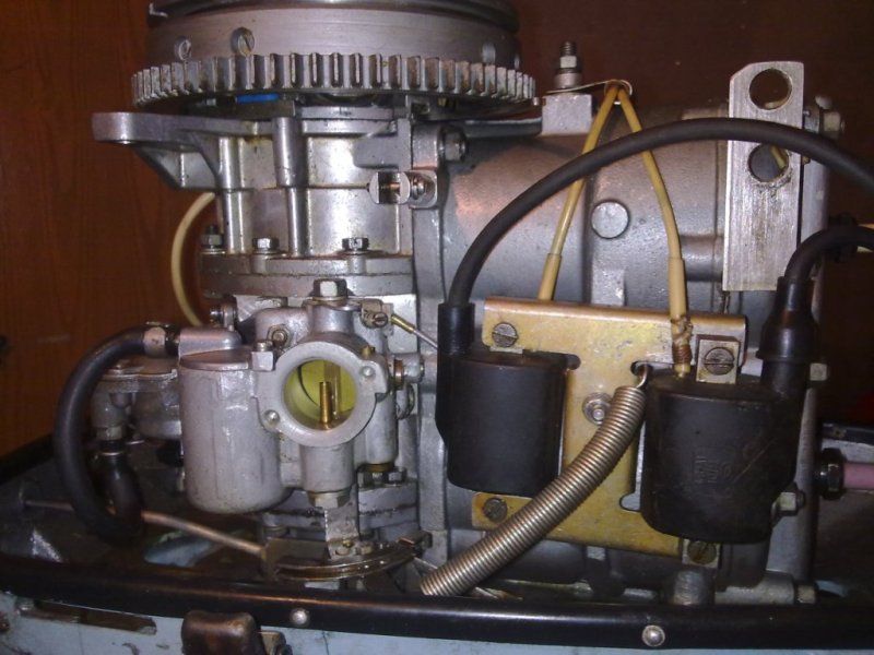

Pilot-by... Значит фишки на самом зажигании ??? :)
А я уже в нете ссылки щарю на фишки с зажиганием...
Много че накопал...
Всяких зажигалок полно........
Я думаю тебе для начало надо с Вихрем поближе подружиться...поставь для начала штатную зажигалку :) ...сезон отходишь,а потом смело паяльник олово канифоль и в магазин "радиодетали"....имхо...

На фото видно, нет вертикальной стойки механического управления опережением. Если основание с катушками крепить мертво, как в этом случае, будет на малых небольшая детонация. Т.е не так мягко, как если бы опережение (заводское) стояло.
Или разобравшись в сей системе придумать....., или придуманное поставить :)

Это место где ездит платформа с катушками, при условии штатного исполнения опережения зажигания. Износу подвергается поверхность как внутренняя, так и наружная. Платформа с катушками плавно перемещается против часовой стрелки при увеличении газа, и возвращается обратно посредством пружины, при сбросе газа. В этом процессе ничего сложного, двигатель еще вибрирует, что и приводит к выработке не равномерно в той части, которая больше всего прижимается к посадочному диаметру из за действия пружины и давления рычага перемещения основания. Так заводом сделано, и уже давно. :(

Так так... Все понял... Ну у меня этих платформ 12 штук не так уж быстро они стераються надеюсь...

Димасик... А у тебя намертво платформа стоит ???
Димасик
12.10.2010
948
Yamaha 40 VEOS
Нет...она подвижная...
МБ 2 это электронное зажигание с подвижной платформой и с двумя "маленькими " тлм
МБ 22 это электронное зажигание с "мертвой площадкой и с общим высоковольтным трансформатором..."
Остальные зажигалки контактные и дебильные с громадными трансформаторами где хрен выставишь зажикание и вообще с ними ебли до фига... :lol:

Фокус в том, что в платформу металл. втулка залита при изготовлении и она то как раз не изнашивается, разве что мало-по малу.
А вот что действительно изнашивается - так это посадочное место зажигания на верхней части картера. Деталь алюминиевая, изнашивается довольно сильно, особенно после десятков лет эксплуатации. Привет от разработчиков.
Тут народ использует два варианта решения проблемы. А проблемы действительно появляются в виде прикипевших маховиков, нарушения искрообразования. Выход - крепить загулявшее зажигание наглухо в положении 30* до ВМТ, либо протачивать и втулить посадочное место более крепким металлом, чем алюминий. Второй способ затратней, но позволяет сохранить возможность изменения угла опережения зажигания (УОЗ) зависимо от поворота дроссельной заслонки. Оба способа имеют немало случаев применения.

МММ!!! Озадачен я........
Могет тогда сделать схему на БСЗ, и поставить датчики хола по нужным градусам???
Просто мне проще с электрикой дружить, чем что то протачивать и втулить......

А каким образом завтулить??? Я тут вроде знаю пару токарей...
Димасик
12.10.2010
948
Yamaha 40 VEOS
Я решал эту проблему заменой изношенной площадки на новую и просил токаря мне сегмент крепления сделать потолще....цена вопроса 500 р. и хватает на 3-4 года...так что я думаю этот вариант выигрышный! ИМХО!!

Димарик! Согласен........ За 500 не так уж и дорого.......
Значит делаю поворотную на МБ 2, и как попросит отнесу токарям........

Только потом проверь,чтобы башмаки об магниты не задевали,а то маховик трудно будет снимать)!) :)

Ув. DJ-IL у Вас уже износ где крутится площадка?
Так Вы вроде на нем не ходили..
Вы уже чего-то хотите точить да насаживать - так там может быть не изношено ...
На снимке зажигание МВ-1 - перепутали название и уже хотите что-то паять...
Да если чешется - заведите того Вихря как есть он сам сейчас в бочке с водой. Если проблемы будут
- то спросите.
А так, ну вроде Вам делать нечего как общаться в форуме и улучшить то что Вы не пробовали и у Вас та и проблем-то нет

Уважаемый Олег...
А сдесь только проблемы обсуждают?
Я думаю имею полное право на советы форумчан...
И не обязательно знать все по делу...
Я хочу знать, где и как я могу это потом устранить...
Кроме снимков у меня еще есть различные детали, а именно есть 2 верхних крышки картера имеено с отработкой на месте крепления зажигания...
Вот щас соберу их и переделаю...
Пусть лучше оно будет чем его нет...
Как понадобятся поставлю...
Вопрос времени и всего то...
