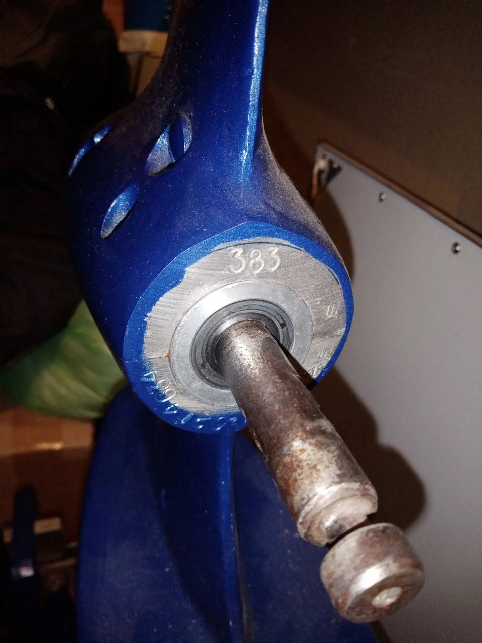

Любой токарь рублей за 300-400 проточит в чистовую. Подшипники заменить и втулку тяги реверса махнуть на высокую с уплотнением МСК, сделав попутно тягу разрезной. Странно что воды в редукторе не было т.к. коррозия прямо на месте работы сальника видна. Если сальник стоит в другом месте, то вообще забить на проблему.
Тоже был удивлен отсутствием воды в редукторе. У меня правило, после остановки мотора, всегда его поднимать, чтобы редуктор не был в воде. А если вода попала, может испарилась, т.к. катер хранится на подвеске и большая часть дня летом мотор на солнце греется. ИМХО. А лето ох жаркое было! Между выходами на воду 2-3 недели. Немного поясню 4-5т.р запросили за полное восстановление вала с токаркой, шлифованием и нанесением хрома и т.д. Не специалист в этом, поэтому не могу оценить насколько цена за работу адекватная.
А можно поподробней про высокую втулку с уплотнением МСК и как извлечь старую. Заранее спасибо!
В темах про доработки Вихря и про уплотнение редуктора много вариантов показано. Я делал из двух клапанных втулок от 16-клапанного ваза. Правда пришлось одну проточить под посадку в в редуктор. Вторую насадил на первую и припоем для верности прихватил. Получилась высокая втулка. Вверху одет МСК. Тяга реверса изогнутая в такую втулку уже никак не пройдет. Поэтому тяга разрезается, делаются проточки, и подбирается соединитель.

Вал же проще все-таки проточить у токаря до ровного, и под получившийся диаметр канавки просто подобрать новый сальник. Вариант колхоза с надеждой на будущее: зачистить, наварить точками электродом по нержавейке не допуская разогрева самого вала и его поводок, а потом просто проточить на токарном станке. Получится нержавеющая поверхность. Только 4-5 тыр за это брать - верх наглости.

Зачем такие сложности? Болгаркой примерно проточить до чистого металла и наплавить электродом по нержавейке точками чтоб вал не повело. Потом достаточно проточить на токарном станке. Зачем аргон и шлифовка? Чтоб вал стал золотым? Тут надо только сделать рабочую шейку под сальник. Для этого просто достаточно чисто проточить до ровного поверхность по которой работает сальник в токарном станке и заменить сальник на более подходящий к этому диаметру. Уж если хочется долгоиграющий вал, то можно заморочиться наваркой нержавейки и проточкой, да и то, в будущем вал прокорродирует под втулкой крыльчатки.
