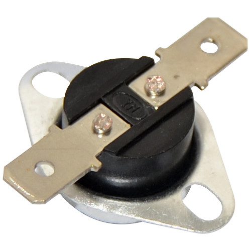

Доброго времени суток, о люди, поклоняющиеся дряхлому Нептуну!
Может я чего не понимаю, но уж больно в заоблачные выси ушла ваша дискуссия про термостат... И как там вода течет и куда термостат вляпсать - так сложно все...
Вот 2 милых девайса, один за 400 р. на алиэкспрессе, а второй стоит 60 целковых и широко доступен всем слоям населения, имеющим ноги дойти до радиомагазина...
Один есть электрокраник на 12 в, а второй - биметаллический термостат на 50 градусов. Ну или там на сколько хотите, их вагон разных.
И уж коль скоро все грешат на неугомонную помпу нашу, которую не остановить никакими заклятьями, что же вам мешает, о люди, воткнуть тройник на подающую трубу и сливать часть воды вбок, пока двигло не нагреется, при посредстве нехитрых этих 2 приборов и напруги, полученной с магдино?
PERSEY03051983
ст. мичман
03.09.2015
180
Астрахань
Казанка-М
Нептун-23
Интересно...можно подробнее описать как это будет или должно работать, если можно продемонстрируй пожалуйста на фотографиях или нарисуй что к чему... Думаю не мне одному интересно :)
Dimich
30.10.2016
Казанка
Нептун 23
Ну только что идея возникла, когда топик прочитал.
В общем, просто шунтируем помпу на входе, отводим половину потока при помощи электроклапана за борт.
Т.е. таблетку датчика ставим на голову в подходящем месте, на подающий патрубок вкрячиваем тройник или же просто сверлим блок в месте входа патрубка и ввертываем туда подходящего диаметра штуцер, чтобы часть воды могла в него уйти. На него одеваем шланг, шланг - к электроклапану и далее - за борт.
Электроклапан нужен свободно открытый, т.е. пока мотор холодный, он открыт и часть воды от помпы идет прямо за борт. Таким образом, скорость воды в рубашке падает, и она прогревается лутшее (или лучшее?).
Когда температура головы достигнет вожделенного предела, биметаллический выключатель замкнется и закроет электроклапан, все вода пойдет в рубашку и будет ее охлаждать. Если охладит, то выключатель разомкнется и все повторится снова.
Питание на всю эту муть нужно 12 В, у меня там какие-то желтые проводки торчат из магдино, но к ним по ходу надо стабилизатор и выпрямитель прикручивать.
Подробно не разрабатывал идею ибо только пришла в моск.
PERSEY03051983
ст. мичман
03.09.2015
180
Астрахань
Казанка-М
Нептун-23
Что-то с трудом верится что это работать будет... Таблетку нужно крепить в верхней части блока т.к. самая высокая температура вверху, но т.к. в блок будет попадать недостаточное кол-во воды при прогреве то и омываться таблетка будет не достаточно, до неё будет доходить пар, пока вода нагреется до пара, движок словит клина...
Я не специалист, это просто мои предположения, сейчас спецы подойдут, поправят меня или скажут что я вообще не прав...
Dimich
30.10.2016
Казанка
Нептун 23
Таблетка не будет ничем омываться, она снаружи будет просто к блоку или голове прикручена. Она будет контролировать не температуру ВОДЫ на выходе из двигла, а температуру самого двигла. Вода будет омывать все, как и раньше, только ее скорость движения в рубашке будет ниже за счет слива части ее в дренаж. Производительности помпы с избытком хватит на это. Температура срабатывания таблетки есть и 45, и 50 градусов, и другие тоже есть. Совсем не нужно доводить до высокой температуры. Так что проблем я не вижу.
