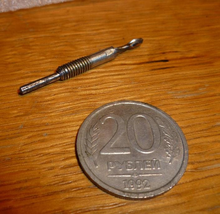

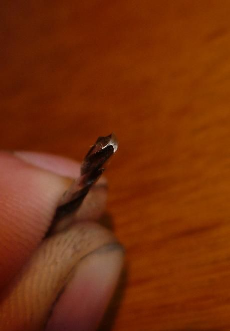

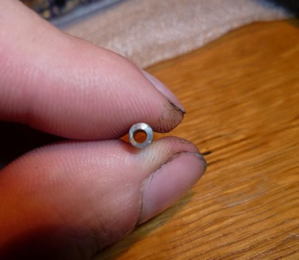

Несколько лет назад переделал сверло д.8мм из стали Р18 (старые запасы) для сверления отверстий в медном листе для шайб 12х10х1. Отверстие не сверлится, а вырезается. Извините за качаство, сделано домм при свете лампочки. Уменьшить не получилось. Вырезает только левая кромка сверл, правая увеличивает ширину канавки. иначе может сломаться: сильно тонкая.

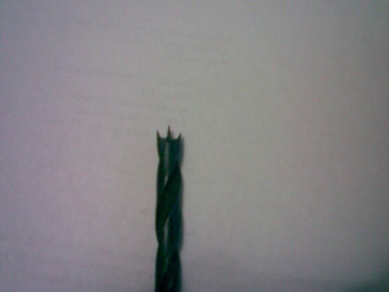

а кому сильно нужно вот готовые.цена правда около 800р зашт.используются в производстве мебели.наконечник сверла (режущая часть)победитовый острый как лезвие.на работе бушные сверла пользую.http://www.woodwork.ru/catalog16.html

Отверстие 8мм, наружный диаметр 12мм толщина листа 1мм. Это размер шайбы уплотнительной для вихревского карбюратора. Сделал несколько штук и из алюминиевого листа. Потом все отжигал, чтобы были мягкие. Фибры толщиной 1мм не нашел. старые подтекали, уже выжатые. А как их снова размягчить не знаю. От бензина дубеют. Просечкой вырубал даже из прессшпана толщиной 0,5мм, ставил по две штуки. Это разовые.

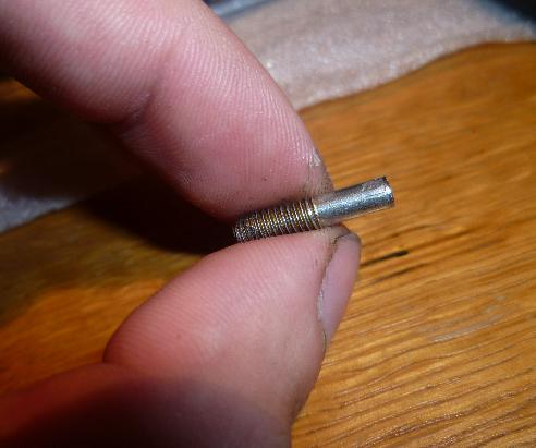

как и обещал выкладываю свои фото, (а то реф-мех переживает, что чужие подсматриваю).
вот такое сверло (было обломано), д 1,3-1,4мм, затачиваем на обычном камне (лень было алмаз ставить), и сверлим насквозь винт длинной 20мм. причём обычной дрелью средних размеров, в обычных фрейзерных тисках. всё по центру, всё цело :roll:
