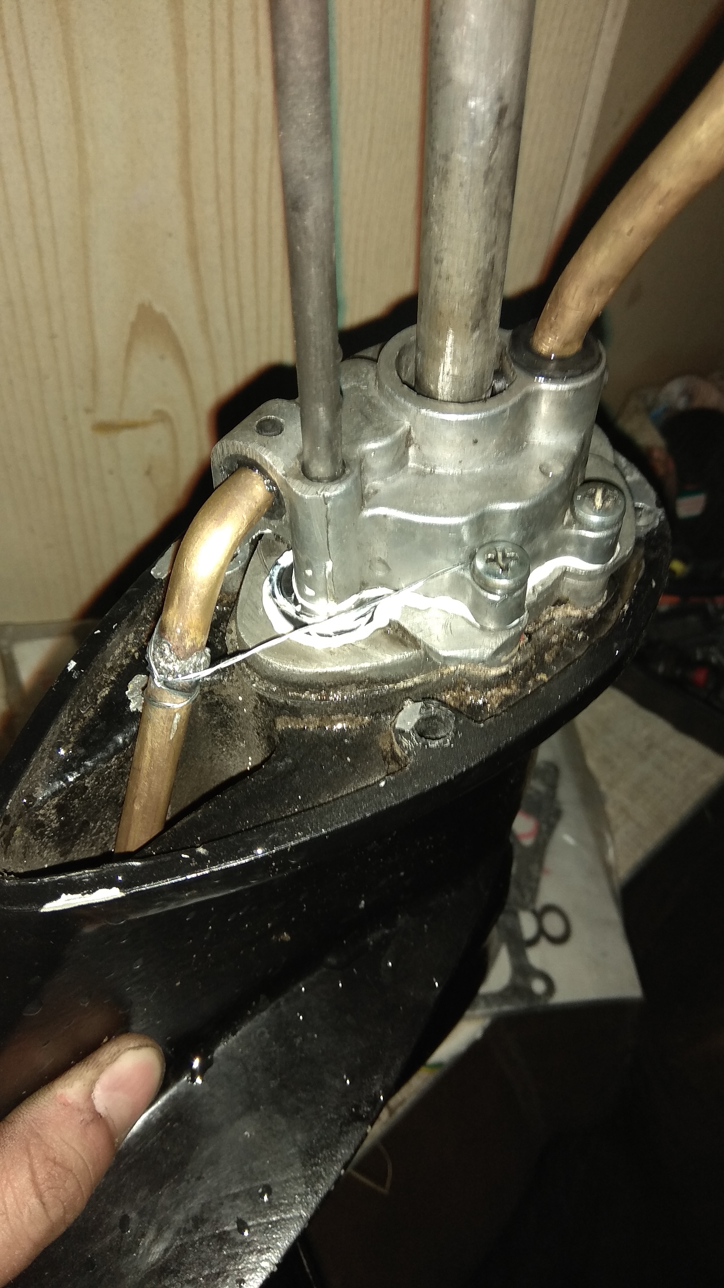

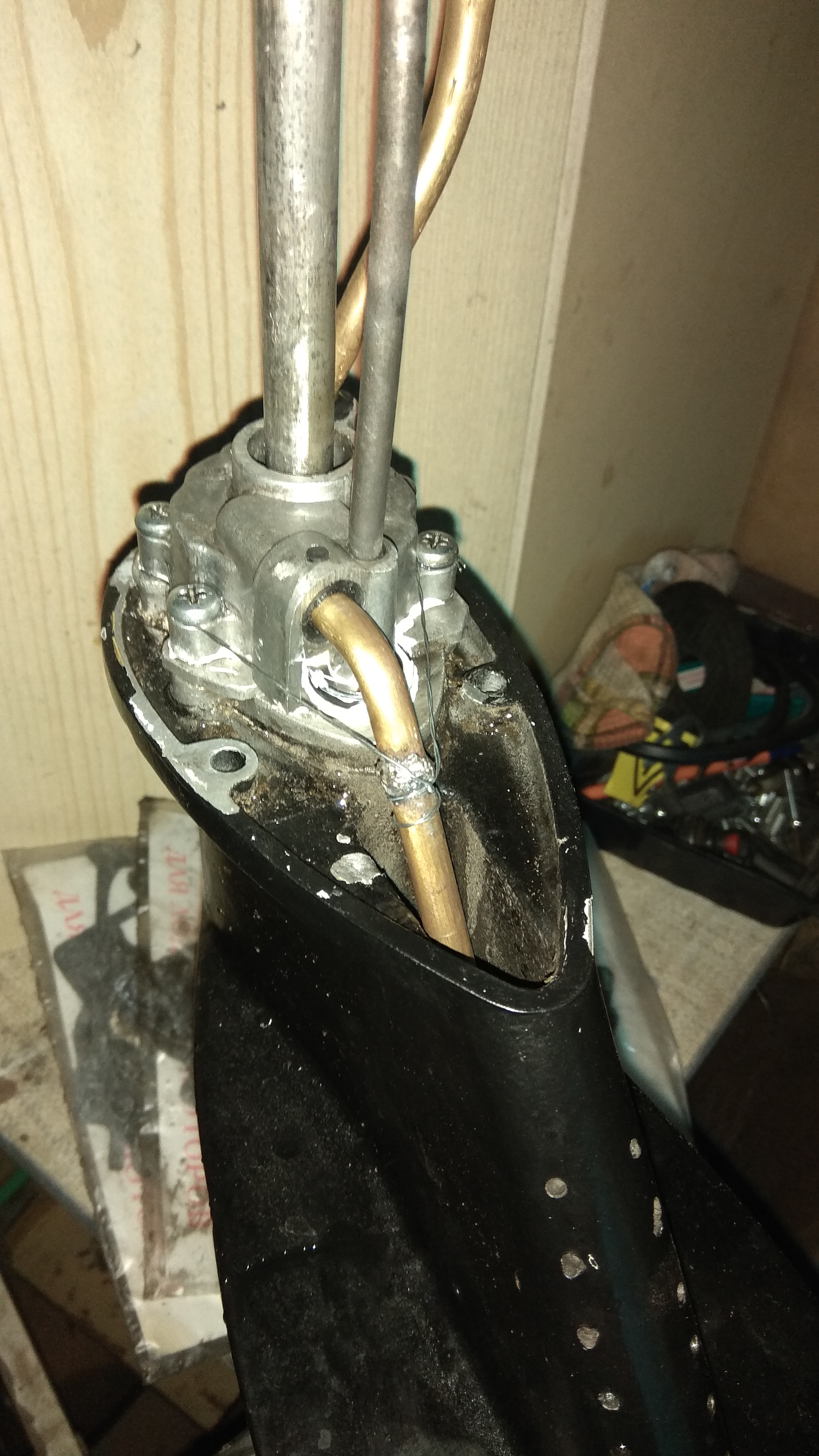

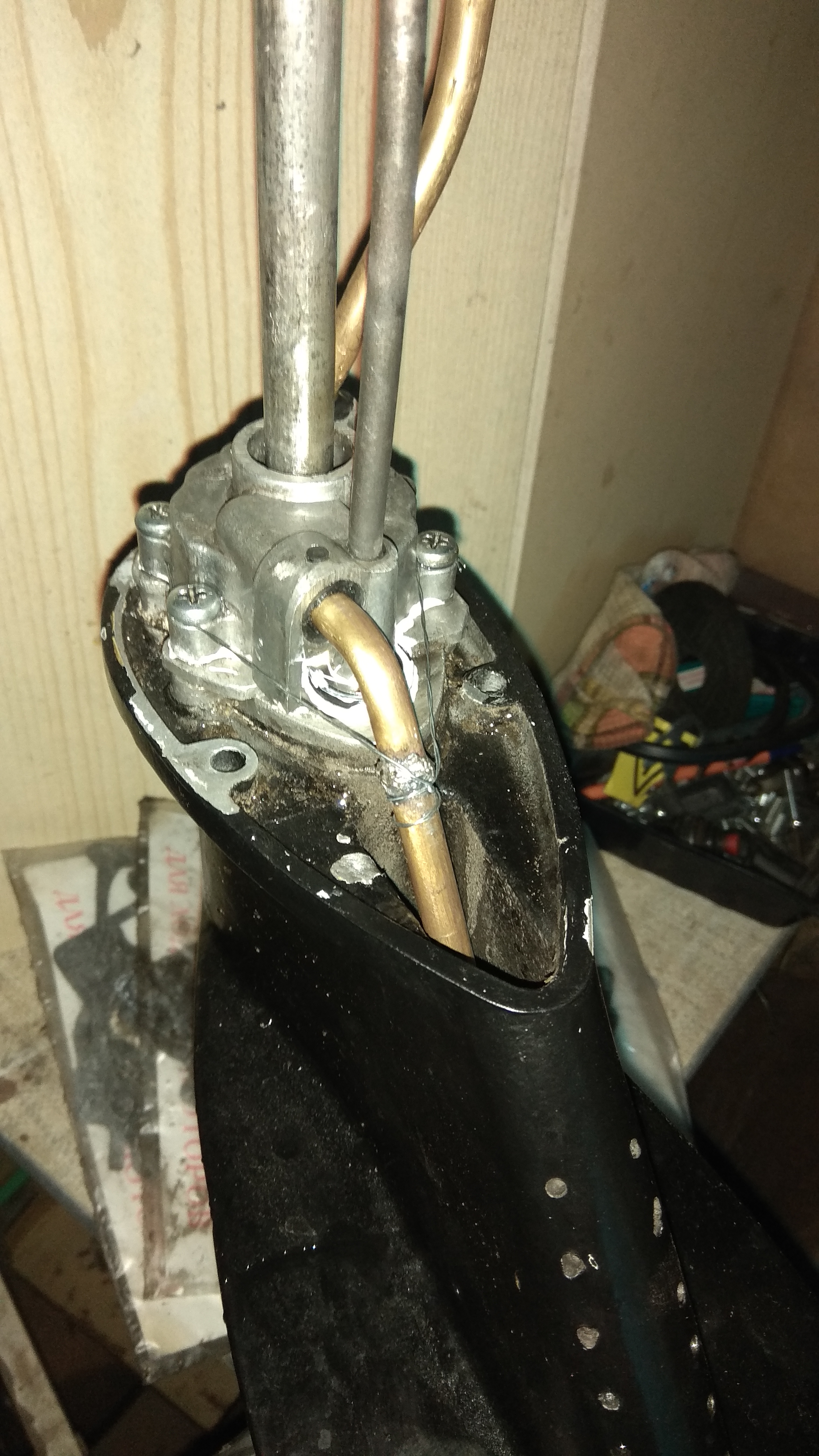

Привет всем. Сегодня ещё денек семейных покатушек+ рыбалка. Без приключений и этот раз не прошел,но это мелочи. Отвернулся поддон. Дома снял мотоголову, снял трубку подачи воды в голову, та которая длинная. Осмотрел трубку, обнаружил место трения о торсион. Решил подогнуть и это пздц полный. Вообщем никак не могу сделать, чтоб расстояние было побольше между валом и трубкой. Хочу согнуть новую из медной трубки. Сойдёт или лучше старую мучить из латуни?
Voivano
4 414
1 930
Ачинск
Ракета РЛ-380
Возможно у тебя трубка просто перевернута. Она коротким коленом должна стоять вверх, тогда ни за что не задевает, ничто не трет. Зачем себе проблемы из ничего создавать.
BarSeek
17.10.2017
121
Приозерск
ЛЭС-22
Ветерок-8М (2), Mercury 7.5, Mercury 2.5
Там выше на фото от 19.06 эта трубка выглядит какой-то самопальной.

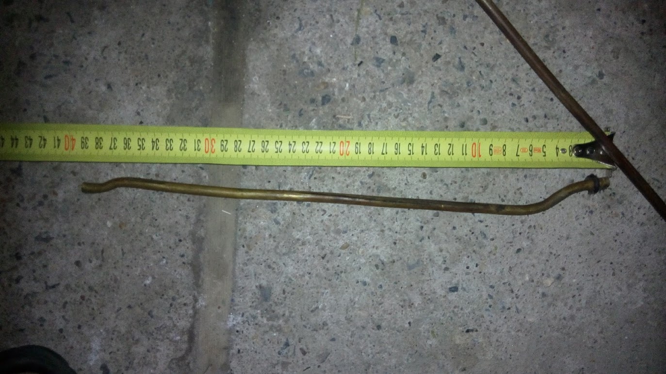

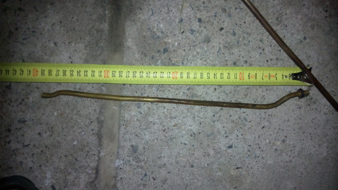

Вообщем искать нужно новую или делать новую
Да ее самому сделать просто, если есть образец, молоток и тиски. У меня стоят самодельные медные - после переделки на длинные дейдвуды.

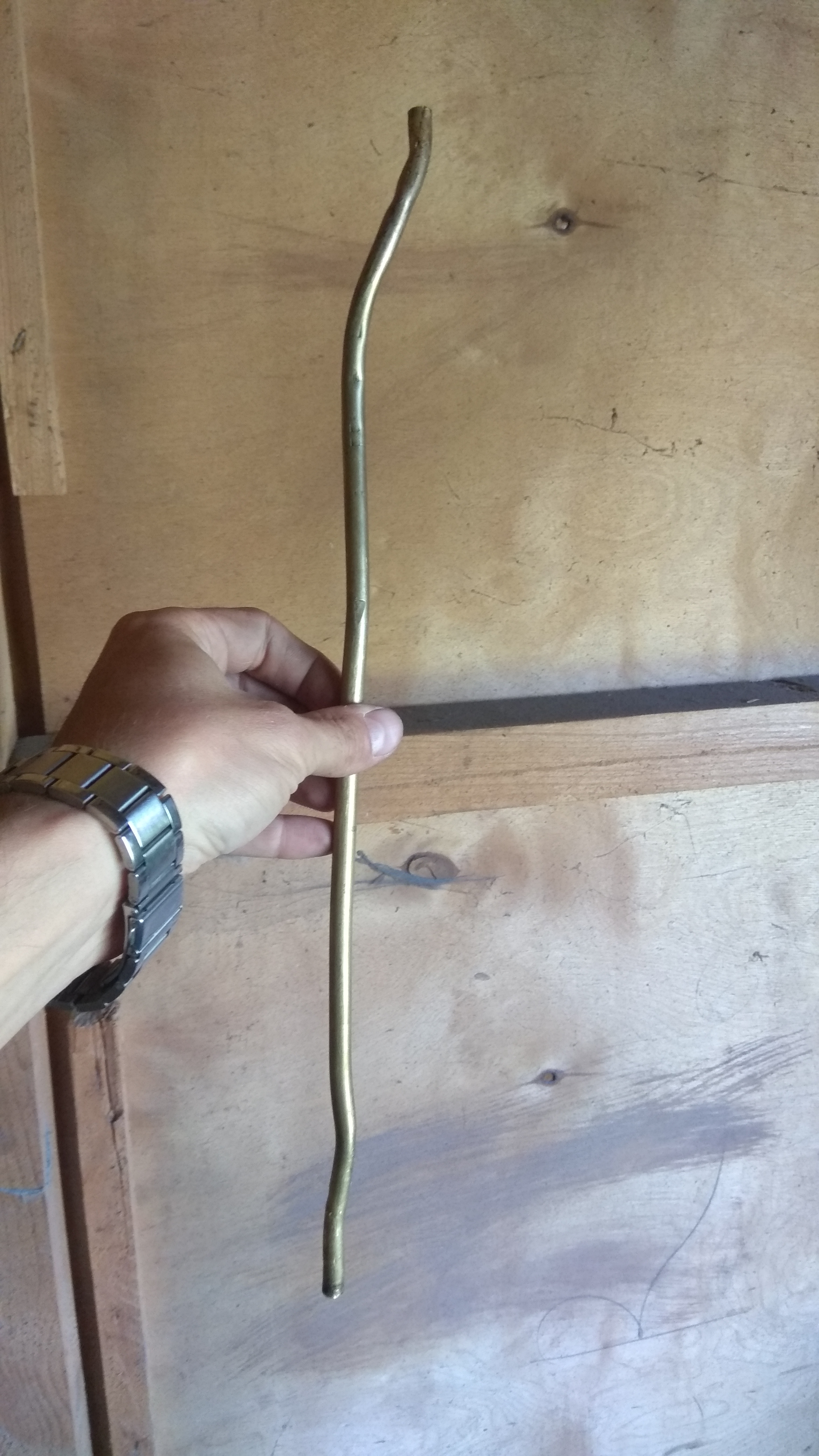

Alexei85
02.04.2016
125
Клинский район
Адмирал 300пт; Agent-340нднд
Ветерок-8
Образца нет. Трубка 8мм длиной 2м уже купил. Шаблон думаю сделать сначало из проволоки, а потом гнуть трубку глядя на шаблон.

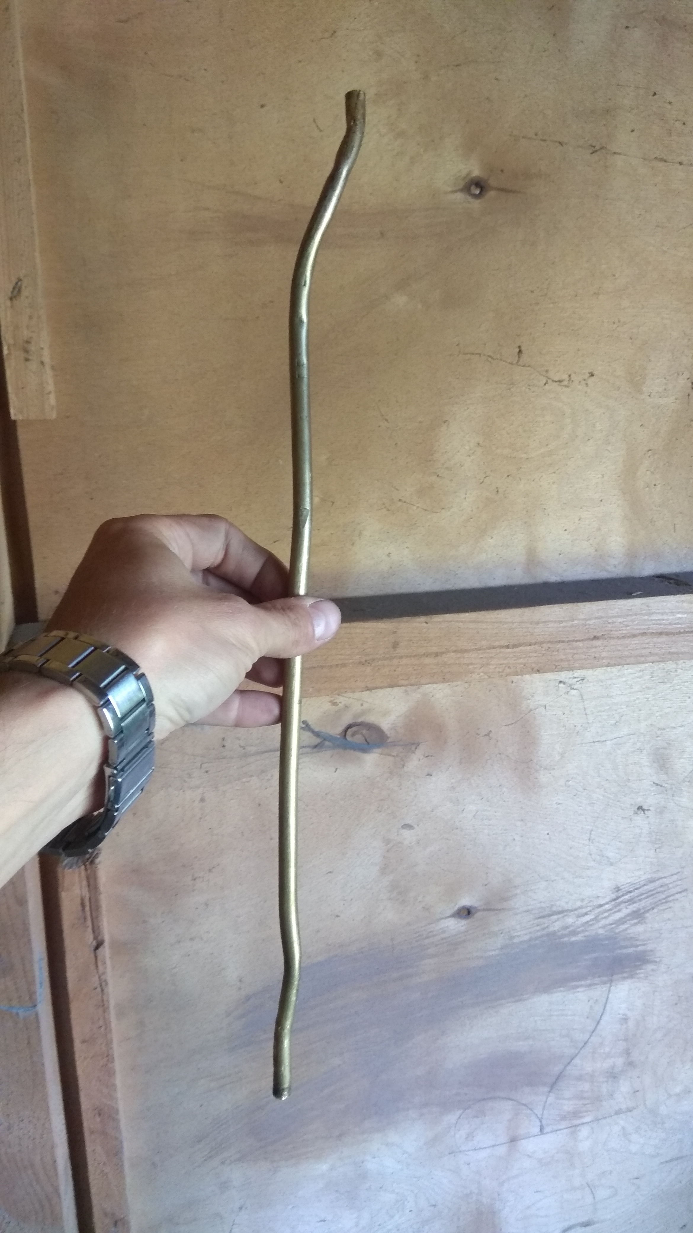

Alexei85
02.04.2016
125
Клинский район
Ветерок-8
Вот моя эксклюзивная трубочка. По сравнению с фото из интернета, моя какая то плавная без резких загибов.

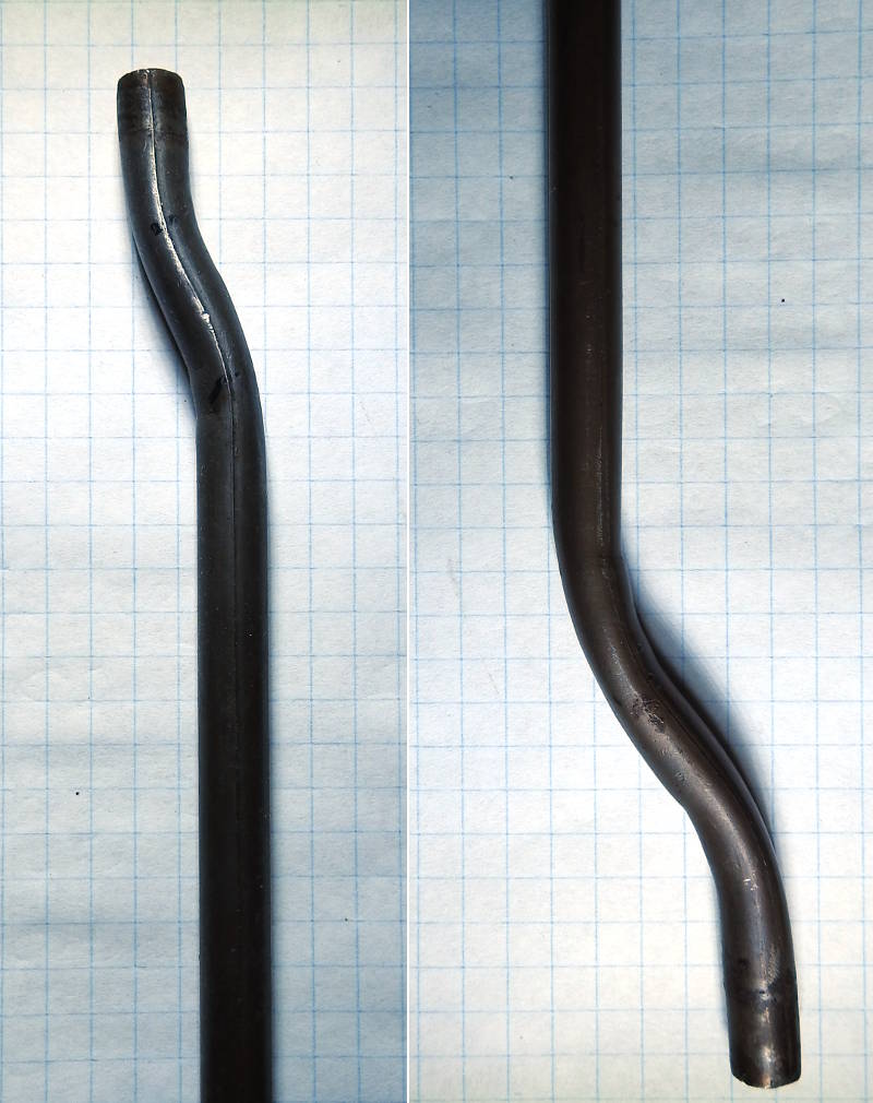

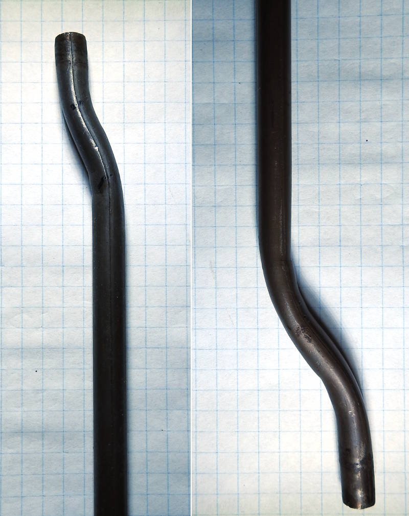

Voivano
4 414
1 930
Ачинск
Ракета РЛ-380
Вот трубка
BarSeek
17.10.2017
121
Приозерск
ЛЭС-22
Форма ее концов (оригинал)
