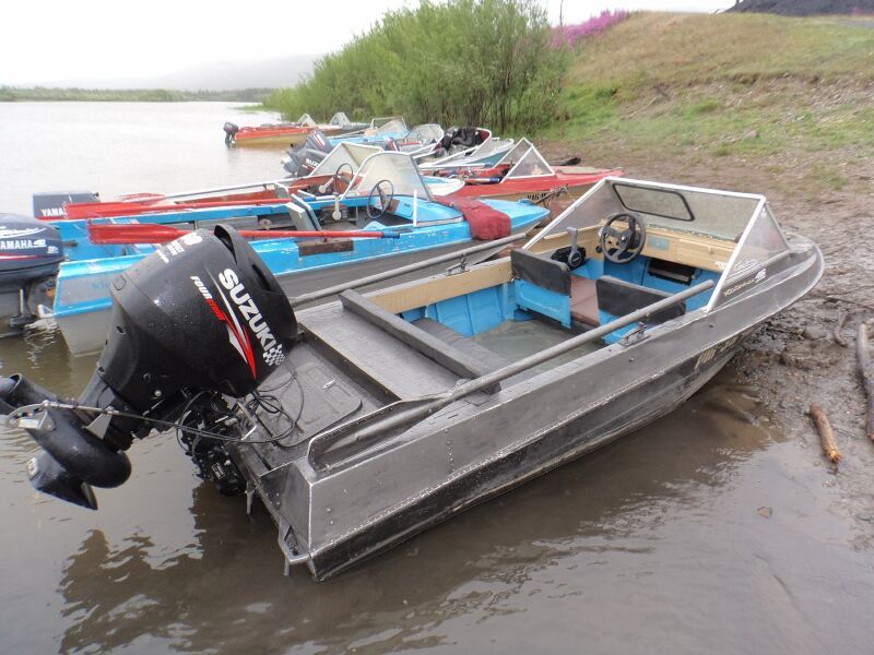

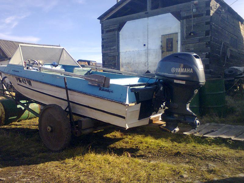

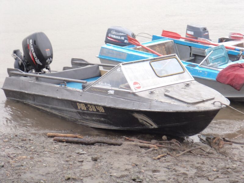

Вот такой бегает у нас по реке
  • 70,9 КБ Просмотры: 1 982
  • 70 КБ Просмотры: 1 899
  • 81,5 КБ Просмотры: 1 902

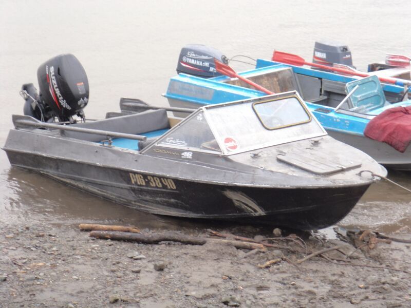

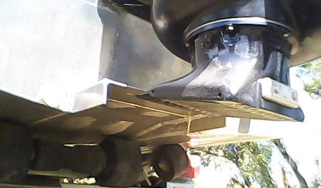

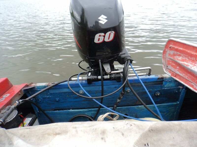

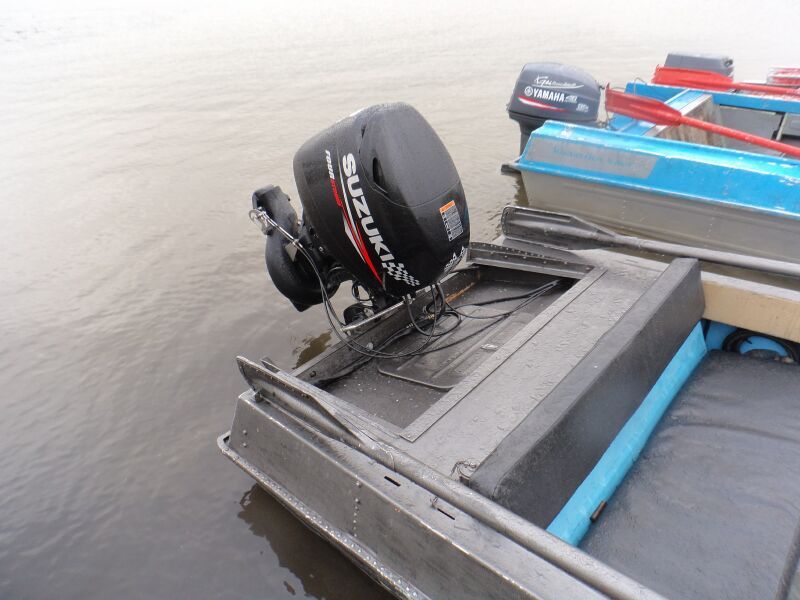

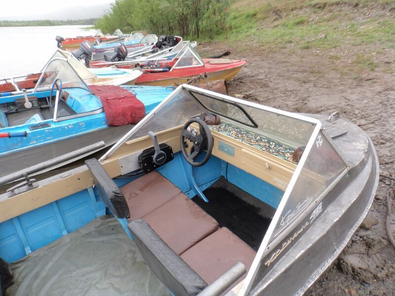

Вот еще
  • 103 КБ Просмотры: 1 941
  • 72,3 КБ Просмотры: 1 922
  • 95,8 КБ Просмотры: 1 949
  • 81,6 КБ Просмотры: 1 987

Лодки на воде и постоянно в разъездах, пока не могу сфотографировать как сделано подробней.Но в принципе все понятно, так как на моей лодке на фото ранее.
