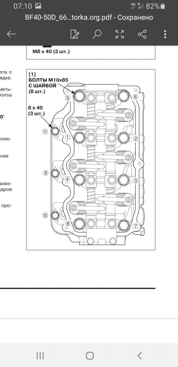

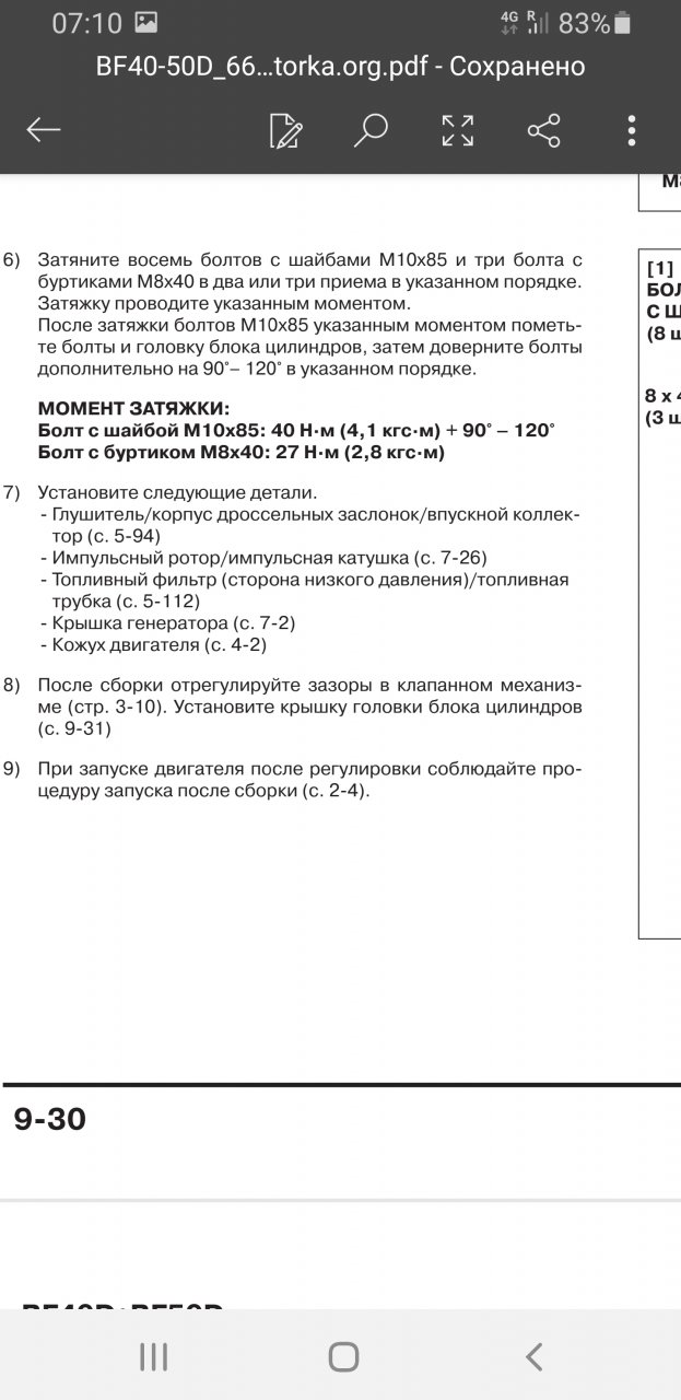

Борис, помню ты с двигателем заморачивался. Не можешь подсказать момент затяжки головки. У меня Хонда 30 побило прокладку. головку шлифанул прокладку заказал, вот мануала по ремонту не нашел болт м8 х80 х1.25 вроде 28 н.м, но точно не знаю. и стоит ли прокладку высокотемпературным герметиком промазывать.

Может пригодится, в хонде как в мерсе, затяжка окончательная в градусах :crazy:
