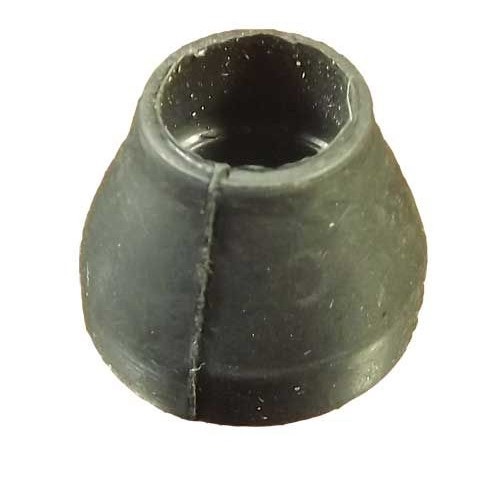

Доброго дня. При сборке забыл установить уплотнительную резинку на вертикальный вал (см. фото). Как это повлияет на КВ за сезон, может многие эксплуатируют без неё?
152355
P/S За вертикальный вал не беспокоюсь, планирую менять его в следующем году/

Никак не повлияет. Пока резинка новая и садится на торсион с натягом уплотнение шлицевой более менее.
